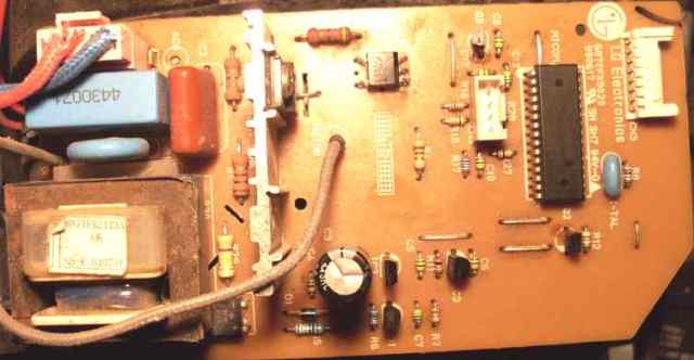

Здравствуйте.
Часть управления процессора не запускается.
При включении в сеть, издается сигнал, и загорается Power.
При нажатии кнопок никак не реагирует.
Почистил фотодатчики, что находятся в трубе, никаких реакций.
Высоковольтная часть работает.
Проверил контакты управления пылесоса на рукоятке трубы, все в норме.
Прошелся по поисковикам ища схему, не нашел.
На сайте просмотрел в datasheet схем нет.
В общем грешу на проц, хотя генерация 4кгц есть. шок Не пойму.
Но все же нужна схема, тыкать наугад не вариант.
Ниже фото платы.
Прошу помощи Прошу помощи Прошу помощи

Из интереса посмотрел схему. Это-ж надо такое придумать!
  СХЕМА V-C5856CT.pdf  43,21 КБ  Скачано: 1069 раз(а)
-kolo-
Сообщения: 178
03-11-2008 21:10
На этой плате всего 4 транзюка, так вот один из них в обрыве или кз.

Высоковольтная часть работает, проц генерирует,стабилизаторы выдают 15 и 5 вольт., транзисторы целые.
База Q3 не открывается, так как с ноги микросхемы нет управления, нет управления транзистор не открывается, не открывается, значит на оптопару не идет напряжение, не идет напряжение, не открывается симистор, не открывается симистор, не запускается двигатель.
Значит причина в другой части микросхемы...
Простите чайника, где сделать замеры?
К.Прутков. Спасибо за схему, буду разбираться.
-kolo-. Нет ни обрыва ни кз.

Калинцев Роман писал:
Если схема соответствует, то не понял, где там стабилизатор 15 вольт?
А чем меряем?
где сделать замеры?
Сброс проходит?
На 13 ноге импульсы есть?

Честно говоря, я бы изначально проверил исправен ли сам двигатель, прежде чем лезть в электронику, ибо она, чаще всего выходит из строя при отказе двигателя.
правильно а ты коротны емитер-колектор Q3 если заработает проблема в (микросхема-обвязка-Q3 ) если нет то по правой сторони схемы.Q1 я думаю для зашити его можно отклюцить
georgi d
Гость 88.218.*.*
06-11-2008 12:10
на 14 ножке должен быт импульс.при нажатия на кнопок у тебя должен загораться LED6.В CN5 контакты 2 и 4 можно замкнуть и посмотреть что изменится.остаются кристалики и кое что ешё

Калинцев Роман, меняй фотодатчик и ИК светодиод в шланге или ищи обрыв по этой цепи...
А с ресетом все в порядке ?

georgi d писал:
Скорее для синхронизации. Отключишь - не будет работать.
georgi d писал:
С этим поосторожнее. В нормальном режиме там все-таки импульсы, да и мало-что даст, автор уже проверял выходные цепи.

Простите, что давно не было, оказался обрыв светодиода. Т.е от повышенной влажности у основания светодиода коррозия повредила ножку, на первый взгляд было незаметно, но при тщательном осмотре обнаружил. Обрыв цепи нет сигнала на управление.

Только-что была аналогичная проблема. LED был просто разрушен механически. Замена на новый(красного свечения) привело к работе только на пониженной мощности. Вылечил заменой на зелёный (с большим падением напряжения).
