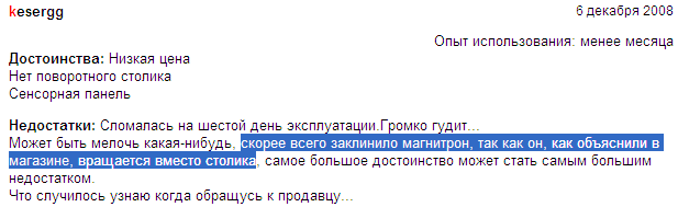

"Перемешивать" микроволны можно разными способами. Наиболее простое решение - подвесить под "потолком" или дном камеры мешалку: вращающуюся крыльчатку с металлическими лопастями, которые отражают микроволны. Такая мешалка называется диссектор.

Под распределителем микроволн я имел ввиду диссектор. Извините коллеги с такой свечушкой первый раз столкнулся, хотя обычных бывает в день по три делаю ещё со времён царя гороха. Пилот, крепёж не нашёл, хоть и всё обсмотрел. Дно в резиновом (хотя сомневаюсь, что это резина) уплотнителе утоплено в камеру и не повредив уплотнитель его не вытянешь. Да и боюсь керамика треснет. Как поступить? Прорезать уплотнитель? Тогда потом чем фиксировать.
stoves, насчёт магнетрона, который якобы вращается - это полная менеджерская параноя. Когда человек, окончивший институт здорового питания, делает потуги объяснить процесс производства миксеров.

насчёт магнетрона, который якобы вращается - это полная менеджерская параноя. ... потуги объяснить процесс производства миксеров.
Прежде всего это интерпретация покупателя о "магнИтроне", но и продавец мог выдать своё понимание процесса.
