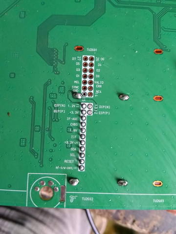

LG M2232D sh LD02M не настроить цифровые каналы
CTX
Сообщения: 930
06-08-2018 11:03
Проц: LGE2111A-T8
Nand: H27U1G8F2
SPI: 25Q80
Зфук: NTP-7500L
Тюнер: TDSS-G101D
Матрица: LM215WF-4
Проблема в том, что никак не хочет принимать цифру. Аналоговые каналы принимает.
В первую очередь обновил ПО, прошил 25Q80. Заменил тюнер.
На тюнере напряжения соответствуют
Где собака зарыта?

CTX, IN STOP ему делал?
CTX
Сообщения: 930
06-08-2018 11:17
Сейчас попробую!
Добавлено 06-08-2018 12:26
Не помогло!
В ручном поиске набираю 51 канал через пять секунд-"Нет сигнала"
Сообщения: 7160
06-08-2018 11:28
CTX писал:
Заменил тюнер.
CTX, видимо шило на мыло заменил или всё таки на новый ?
CTX
Сообщения: 930
06-08-2018 11:32
Нового не было, снял с рабочей платы.Попробую назад перекинуть и IN STOP сделать.
И90
Сообщения: 2228
06-08-2018 11:36
CTX, А он до этого цифру DVB-T2 принимал?
Сообщения: 7160
06-08-2018 11:51
И90 писал:
что то я сомневаюсь ...
гы-гы
Системы вещания
Аналоговая PAL/SECAM
Цифровая / DVB-T
И90
Сообщения: 2228
06-08-2018 11:58
rammer, улыбка однако...
CTX
Сообщения: 930
06-08-2018 12:09
Во я дебил то!
Добил клиента. Оказывается сначала, в Питере, аппарат показывал цифру. А потом вдруг прекратил.
Спрашиваю: " А в Руссе то была цифра?" А он и не помнит.
Да, лохонулся!!!!! помираю со смеху!
