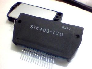

Добрый день, изначально аппарат пришёл без звука, при замерах на первом канале STK403-120 было 48 вольт. Проверил обвязку, впаял STK403-130 (чуть мощней) Аппарат проработал неделю и опять выбивает первый канал. Обвязка в порядке, не пойму в чём дело может быть. Может кто сталкивался с подобным?

ruslansh, приборы есть? Что то мерять будем? Или надо готовое решение?!

Какой из этих,где и почем брал?
ruslansh
Сообщения: 18
24-04-2018 11:37
По форме левый, брал в Челябинске за 800.

Какое напряжение выходит с блока питания на усилитель? Тепловой контак с радиатором в норме?
Добавлено 25-04-2018 07:09
Эти микрухи так же не любят если подключать колонки с низким импеданцем и не переваривают к.з выхода!
antonluba
Сообщения: 676
25-04-2018 07:10
И колонки бы проверить не помешало.

Вот, что китаёзы делают в STK-шках нынче.

nsn писал:
Судя по цене, там, где он брал продаются микрухи. которые поставляют вендоры на продажу и ремонты. Косячных STK там нет, не волнуйтесь. МОжет и левые. но рабочие, сколько ставил, ни разу STK не дохли как мухи. Хреново что STK433-130 или 330 там давненько нет, приходится экспериментировать с поставщиками. Нет

Да я на цену обратил внимание,настоящая. Думал,мож на али за 3 копейки...
