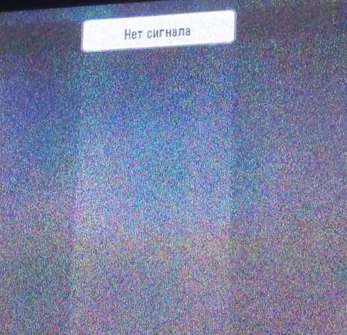

LG 42PQ200R-ZA шасси PP91B искажено изображение
Список форумов» Телевизоры» Плазма (PDP)
tillman
Сообщения: 7
09-07-2013 17:54
Состав
Панель: PDP42G20144 (Va:60 Vs:196 NA/-175/140/NA/80 )
YDRVTP: EBR63394601
Y-SUS : EAX60764001
Z-SUS : EBR64439801
CTRL : EBR64064301
PSU : EAY60713101 [PS-7411-1A-LF]
MAIN : EBR62352206
Изначально экран был очень темным, изображение еле еле просматривалось. При осмотре был обнаружен неисправный Q16 IRFP4332 в Y-SUS (КЗ на всех ножках).
После замены IRFP4332 изображение появилось, но искаженное..
Читал http://monitor.net.ru/forum/viewtopic.php?t=271018
Есть вопрос: Y-out - это Waveform на YDRVTP. И относительно чего снимать осциллограмму ( корпус или минус на YDRVTP)?
Замер напряжение после замены Q16
Vsc : 139.2 В (на контрольных точках +\-)
Vy : 173.4 В (на резисторе)
Vzb : 80 В (на контрольных точках +\-)
+Va : 59.1 В
+VS : 195.8 В
+5V : 4.9 В
+15V: 16.7 В
Не дочинил Y или Z ? Или матрица умерла?
Опыта по плазме нет.
Фото
Наклейка на матрице
  YDRVTP.jpg  56,36 КБ  Скачано: 41 раз(а)
  IMAG0536.jpg  73,5 КБ  Скачано: 41 раз(а)

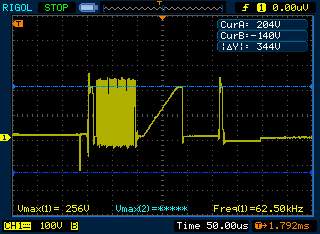

tillman
Сообщения: 7
11-07-2013 18:31
Снял осциллограммы относительно массы[/img]
Y- yellow X- blue
Y
Y2
Y3
Y- yellow X- blue
Y- yellow X- blue 2
Vita73
Сообщения: 1146
15-07-2013 06:24
tillman писал:
а собственно кроме транзистора все "живое"? Под бооольшим сомнением. Осциллограммы ни о чем. В каких точках снимал? Если на выходе драйверов,то не работает блок,по эпюрам видно.
tillman
Сообщения: 7
15-07-2013 09:16
Все транзисторы и диоды прозвонил на предмет обрыва и КЗ. Не исключено что могли поплыть параметры у какого-нибудь транзистора.
Замеры делал на разъемах куда мартица подключается - на выходе YDRVTP и XRLBT.
лексеевич2
Сообщения: 200
23-07-2013 23:07
На выходе у-ка должна быть амплитуда около 400 в, х-а около 200 в, кажись на выложенных картинках явно чего-то не хватает
Добавлено 23-07-2013 23:09
на иксе что просто 200в постоянки сидит?
