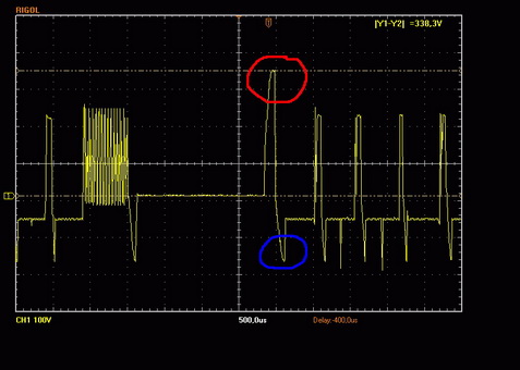

MainRooT
Сообщения: 1233
28-09-2014 17:02
Желтый игрек, синий - зет.
пардоньте, флешки кончились все в офисе.. пришлось фоткать на что придется прямо с экрана. на всех фотках ноль смещен вниз на одну клетку.
на развертке 5мС\клетка:
попытался сильно увеличить, одновременно и игрек и зет, 5мкС/дел:
а тут я вообще не понял, что он у меня поймал и увеличил. 250мкС/дел:

Сообщения: 10702
28-09-2014 18:29
MainRooT писал:
Желтый игрек
найди 3 отличия:
особенно что обведено синим.
MainRooT

так. очень интересно. было бы гораздо познавательнее, если б на осциллограмме были указаны, какая полочка - какая напруга.
Vs-то я вижу улыбка
Vsc, походу, вижу.
а нижняя формируется за счет кого (чего)?
Vy прикладывается относительно чего-то?
или схему бы, для понимания что куда коммутируется ключами на радиаторе.
по гибридке-то понятно
Добавлено 28-09-2014 22:08
мне б идеально, если б прямо по осциллограмме было указано, значения какого dc-dc куда прикладываются. дельтой.
ну или хотя б понять, откуда берется нижняя полка.
Добавлено 28-09-2014 22:13
а вообще, я, походу, померил не то.
на игреке "выход суса" мерить прямо на разъеме? тот сигнал, который выходит на сканы и является их массой?
я какую-то ботву на выходе гибридки померил недовольство, огорчение как на зете. а на игреке все сложнее
