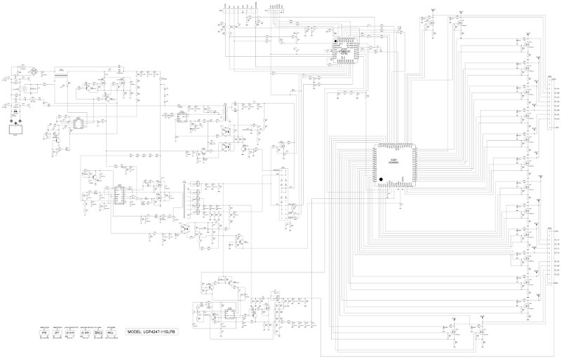

БП EAX62865401/8 REV1.0 установлен в 42LW4500
Схему прилагаю:
http://piccy.info/view3/13247983/abe3093406d6c917cc24590dc9fa934f/
IC 501 STR A6059H дежурка 3,5в
IC ICE 601 1HS01G Корректор (PFC)
IC 101 L6599AD Основной шим
IC 251 UC2843 Шим на драйвер LED
Телик после грозы!
Изначально вышли из строя цепочки диодов 1N4007 (D501,502,503,504) и (D505,506,507)после замены дежурка появилась 3,5в. индикатор красный. При нажатии на сенсор кнопку индикатор синии потом гаснет. Щёлкает реле (на реле 12в присутствует) Сигнал с МАЙНа P ON 3.4в появляется. На кондёрах корректора по 395в есть. А вот основной БП Молчит 12 и 24 в нет. соответсвенно IС 251 не работает.
КЗ по 12 и 24в нет. L6599AD менял, +13,5в на 12н.L6599AD есть Полевики Q101,102 исправны. Омники в их обвязке исправны. Цепочку по 6н L6599AD (ISEN) проверил, так же заменил IC 102 (оптрон) и проверил цепочку от оптрона до L6599AD
Замеры на микросхеме L6599AD
1 0 9 0
2 0 10 0
3 0 11 0
4 0 12 13,5в
5 0 13 1,4в
6 0,58в 14 0,21в
7 0 15 0,21в
8 0 16 10,7в
Обвязку L6599AD всю проверил! Смущает напряжение на 6 (ISENT) ноге и 4,5 (St-By) Осцила нет. Что ещё проверить? направте на путь....

GMI, а "генеротор" есть? Качнуть бы его за первичку трансформатора и проверить работу холодной части, без нагрузки конечно же.

GMI писал:
6 0,58в
да по идее хорошо.
GMI писал:
4,5 (St-By)
так это обратная связь, которая блокирует шим положительным импульсом.
GMI писал:
7 0
а вот тут ДОЛЖНО что то быть. Походу МС сажает контроль сети ап землю.
Добавлено 24-06-2019 11:58
GMI, добавь шасси ТВ, или майн распиши.

GMI, Captain верно заметил, не должен быть 0 на седьмой ноге.....почему там не ничего нет?

Пока отложил в сторону до завтра, пробегусь ещё раз по обвязке L6599AD
