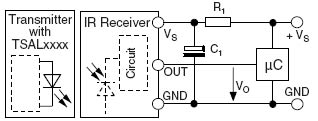

15-06-2013 18:39
Не удержался...
ТС, ты "засланный" что ли? Хоть что-нибудь можешь нормально написать?
SOLON6 писал:
29FU1NRX
SOLON6 писал:
TSCP31236
29FU1RNX - https://www.google.ru/search?q=29FU1RNX&rlz=1C1SVEA_enRU377RU377&a ...
TSOP31236 - https://www.google.ru/search?q=TSOP31236&newwindow=1&sa=X& ...

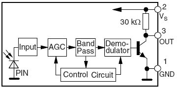

iv-9
Сообщения: 1600
16-06-2013 13:45
Даже навскидку, если порт звонится 2.5 кОм, то сколько ж должно быть на ноге 3 приемника, на которую внутри приемника подается "подтяжка" со 2 ноги через резистор порядка 30 кОм (см. первую картинку от asanik). Нарисуй делитель и посчитай по закону Ома - по указанной картинке примерно 1/13 от уровня на 2 ноге (питания приемника).

Как вариант - отключи фотоприемник совсем, возьми 30 kOm и подай через него в сторону проца напряжение питания.
Хотя, уже и так видно, что проц не причем по просадке напряжения, согласно написанному, если измерения были в сторону проца -
SOLON6 писал:
Выход опаивал напряжение становится как и положено около +5в
Где-то ты заблудился...
Проверяй отдельно свои фотоприемники...
Ну поставь подтяжку еще - попробуй 1 kOm с плюса прямо на вход проца после 100 Om...

Это в курсе, но сопротивление порта каким должно быть? Да, вопрос к ТС, между выходом приемника и портом какой-нибудь резистор последовательно стоит?

asanik, понял, пардон, проехал мимо улыбка Просто бывает через резистор килоомный (в частности, на плате, где мерял, 47 кОм) - тогда на выходе IR должно было бы быть побольше даже при козе порта, а так - примерно соответствует сопротивлению его порта. Я думаю, проще сделать это:
asanik писал:
, или на поднятый порт и померять на нем уровень. Все бы стало ясно улыбка
