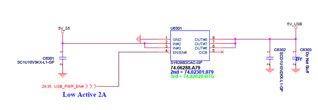

Приветствую всех.
Нужна схема на Lenovo S510p мать LS41P MB 12293-1 48.4L106.011
Принесли "не включается, нет зарядки", при осмотре обнаружил угольки на U6301. Маркировка не читается, только последняя буква C. 8-пиновый паучок.
По подключению: 1й - жирная дорожка в землю, 2 и 3 вместе на жирную дорожку, 4 и 5 по отдельности на тонкие дорожки(затворы?) 5,6 и 7 вместе на жирную дорогу.
По аналогии подключения и корпуса нашёл на этой же матери ещё и U3401 и U3402 с маркировкой ABU3RC. Поиск по маркировке результата не дал.
Очень похоже на составной транзистор.
5,6,7 выводы идут на шлейф к платке с одним USB2.0 на +5В питалова юсбишки.
Т.к. был конкретный "бах" этой вещицы, думаю вылетело что-то ещё, потому и нужна схема...

drfaust писал:
drfaust писал:
drfaust, с распиновкой чёт намудрил Нет
Это, скорее всего, SY6288 MSOP-8 - Low Loss Power Distribution Switch

Да, ошибся. Не 5,6 и 7, а 6,7,8 на жирную дорогу.
Значит это просто питалово юсбишки. Для ключения надо ковырять далее...
А на SY6288 очень похоже, думаю для начала просто её сдую.

drfaust писал:
drfaust писал:
U6301
Что-то похожее в Acer-Aspire-E1-422-E1-522

segor, Спасибо агромадное!!! Пьем пиво
Сдул микрушку. Вооружился уже очками, тестором - питание искать, а ноут возьми и заведись.
З.Ы. Люблю такие "неожиданные" ремонты.
Добавлено 29-12-2017 14:08
Копаюсь в донорах и обнаружил неожиданность: эти микрухи-переключалки оказываются могут иметь разный активный уровень на EN. AP2111, к примеру, имеет активный высокий для включения OUT (у SY6288 - активный низкий).

segor писал:
Что-то похожее в Acer-Aspire-E1-422-E1-522[URL=http://vfl.ru/fotos/59d8480b19954180.html]
[/URL]
Сколько клонов TPS2061 развелось..

Всё, сделал ЮСБшку. Включил ноут, на других, целых переключалках замерил EN и он оказался у ABU3RC высоким (3.3В). Впиндюрил туда AP2111(на доноре эта АПшка работала на USB3.0) у меня на USB2.0.
USBшка заработала.
Так что ABU3RC спокойно можно менять на AP2111. Это для будущего - вдруг кому пригодиться.
