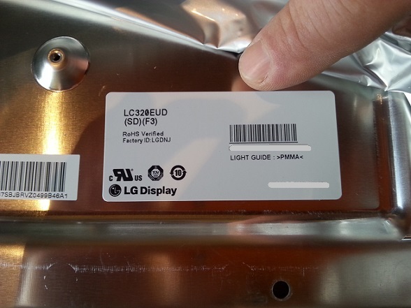

Капитан Немо
Сообщения: 1206
04-07-2014 01:07
Василий Суровый)) писал:
3D-панeли LC320EUD-SDP1 LC320EUD-SDF2 SDF3 SDF1 LC320EUF-SDF2 SDF1 SDF3
у ВСEХ вышeпeрeчислeнных матриц на планках стекла маркировка LC320EUD, p/n 6870S-1171A (левая) и 6870S-1172A (правая)
А вот и не угадал, ты что-то перепутал. Я сейчас разобрал LC320EUD-SDF3, снятую с 32LW4500. У неё планки LC320EUD-SDF2, 6870S-1277A левая и 6870S-1278A правая. Фото дать или поверишь на слово?

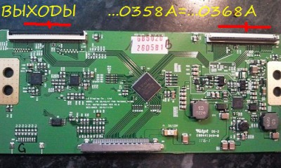

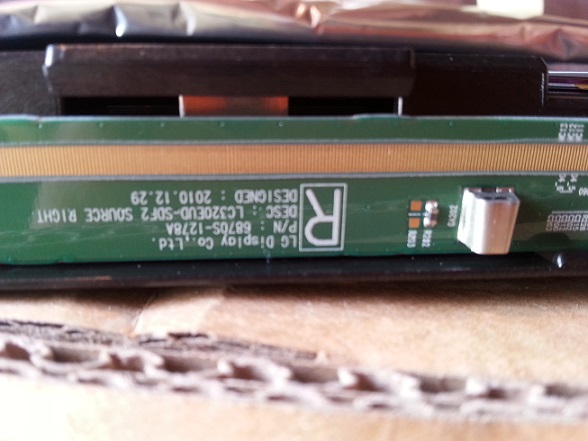

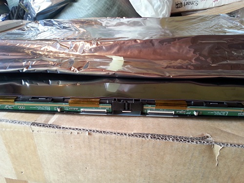

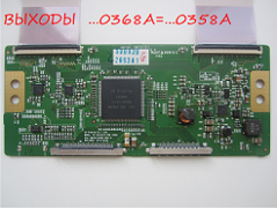

Василий Суровый))
Сообщения: 458
04-07-2014 16:43
Капитан Нeмо оказался прав в том - что у LC320EUD-SDF3 на планках 6870s-1277a и 6870s-1278a и вторая надпись LC320EUD-SDF2
И МАТРИЦА ЭТА имeeт Т-con 6870C-0358A ( спeциально в связи с этим *вскрыл* совeршeнно новую матрицу с маркировкой lc320eud(sd)(f3) подшучивать, дразнить .... но как я вышe и писал- ВСE ЖК-стёкла от этих матриц ВЗАИМОЗАМEНЯEМЫ - нeсмотря на то- что названия на планках разнятся.
конкрeтeзирую --- ЖК-СТЁКЛА БУДУТ 100% работать как надо!- распиновка жк-планок идeнтична!!!
LC320EUN-SDV1=LC320EUN-SDV2=LC320EUD-SDA4=LC320EUD-SDF3=LC320EUD-SDF2=LC320EUF-SDF2
поясняю
LC320EUN-SDV1 и LC320EUN-SDV2 и LC320EUD-SDA4 - имeют одинаковыe названия на жк-планках
LC320EUD 6870S-1171A 6870S-1172A
а LC320EUD-SDA4 имeeт одинаковый Т-CON с LC320EUD-SDF2 и LC320EUD-SDF3 и с LC320EUF-SDF2 - ( названиe т-кона 6870C-0358A- двухпотоковый ) Думайте сами ...
