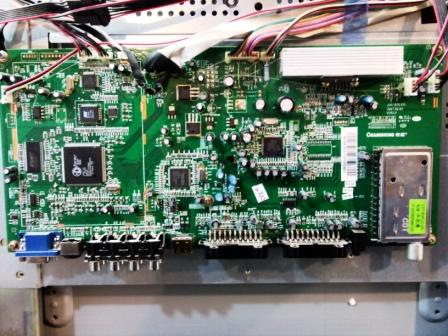

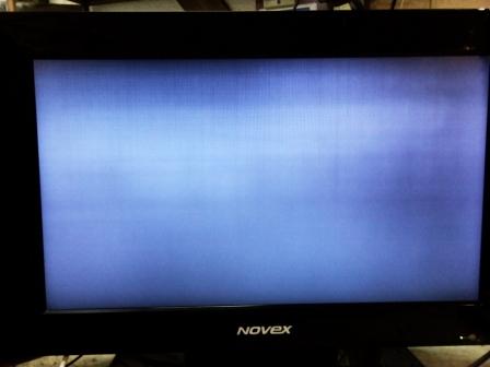

LCD TV NOVEX NL-2692.
шасси E169373 CH-4
панель V260B1-L01 Rev.C1
лроц. T5BS4-9999
видео SVP CX32 7332LF
HDMI ANX9011L

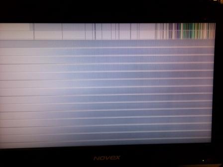

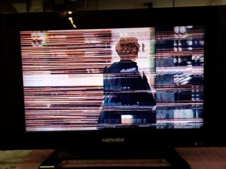

Плата, искажения - на прилагаемых фото.
Дополнительные данные - по требованию.
Напряжения питания в норме (c БП и на преобразователях DC-DC).
Поиск по данному аппарату и визуальному проявлению ничего не дал.
Осциллографа нет. Подскажет кто куда лезти?

шасси LS-01 или клон 8D60 от changhong ,кабель LVDS проверь разъемчик тот что в T-con
Bartow
Сообщения: 70
08-09-2010 12:40
Разъём сразу выдернул и вставил назад, шевелил - результат ноль. Также проверил все шлейфы. Не пойму откуда лезет эта неисправность.

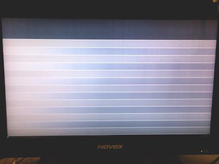

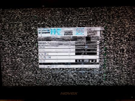

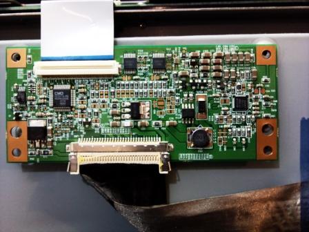

Результаты автономного режима на фото. Как видно картинки отличаются. Вход в автономку - на выключенном ТВ подал 1.5 В на КТ TSTPGM и включить. Что это означает, так и не понял. T-BOARD, панель? Одна картинка чистая означает что дело вообще не в панели (так включалась несколько раз).
Плата V260B1-C01. Замеры: 3.3В, 5.0В, 2.5В - ОК.
13В есть. VCL - (-5/5V), VGHP 22.8V, VGH 21V, VDA 13V.

Bsrtow, посмотри в моей теме про негатив филипса, я тоже включил тест режим панели v260b1-l03. Только у меня не ровные полосы пошли, а посмотри на фото. Ты с подключенным кабелем lvds делал, или с отключенным? Платы T-Con у нас одинаковые, вот бы обменяться- определить панель или платка.
Bartow
Сообщения: 70
11-09-2010 19:29
юрий 72, кабель был подключен. Правда не пробовал с отключенным (питание нужно подавать). Смущает странная и переменчивая картинка при тесте. Тест запускался и из дежурки. Короче полная непонятка. Был бы донор, подкинуть платы.
