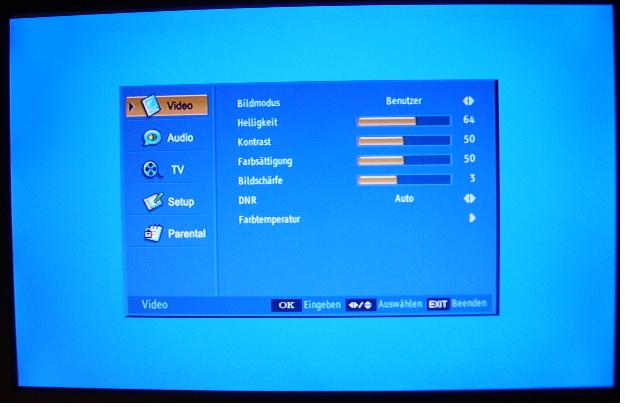

Исходное состояние: Телевизор находился в дежурном режиме и не реагировал ни на пульт ни на кнопки на передней панели. DVD работал - питание присутствовало, диск запускался. Все напряжения в норме, пульсации отсутствуют.
Обнуление EEPROM ничего не дало. Под микроскопом были обнаружены и удалёны металлические заусенцы на резисторах связанных с флеш, вроде бы они замыкали резисторы друг с другом. После пропайки платы горячим воздухом (особенно вокруг RAM и Flash)
телевизор включился, появилось меню (см. фото), стал реагировать на кнопки но на пульт по прежнему вообще не реагирует (хотя импульсы от фотоприёмника до процессора доходят), DVD вырубился - закрыты ключи подающие на него 5В и 12 В. недовольство, огорчение

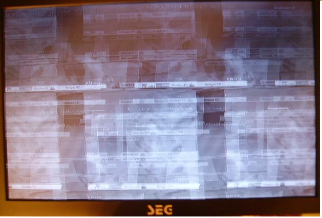

При работе от СКАРТа изображение отсутствует, иногда видны помехи, звук есть. При работе от тюнера изображение чёрно-белое, множественное (шестерится) и постоянно дёграется по вертикали и горизонтали (см. фото) , звук сильно искажён.
повторная пропайка не помогла, восстановление содержимого EEPROM тоже. Ему бы флешку перепрошить, но прошивку достать негде впрочем как и схему...
Помогите советом куда дальше копать, неужели проц с флехой приказали долго жить? Но почему тогда меню есть....? Если нужно предоставлю любую доп. информацию

slowolitus, Проц имхо не причём , а вот прошивка флеш - вполне возможно слетела . Как раз где установки типа матрицы и кодировки пульта .

Есть результат! После замены кварцев нормализовалось изображение при работе от тюнера и от ДВД, телевизор стал нормально реагировать на команды пульта.
А при работе от СКАРТа звук есть а изображения как не было так и нет !!! рёв в три ручья что за чертовщина?

slowolitus, Ндаа.. Весьма интересный деффект ! Коммутаторов на плате нет ? А то по фотке не понять , нечёткое изо .

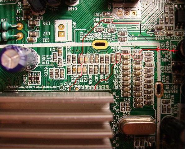

Коммутатор есть! PT2328 - счетверённый двухканальный видео мультиплексор/демультиплексор (см.фото), но точно неизвестно имеет ли он отношение к СКАРТу или нет.
Я подключил видеосигнал и при отключённом телевизоре проследил прохождение видеосигнала с двадцатой ножки СКАРТа. (На фото чёрная линия это дорожка с обратной стороны платы)
Судя по всему сигнал поступает на проц напрямую без всяких коммутаторов... (на фото красные линии)
Однако на 9 -ом выводе PT2328 присутствуют какие то импульсы явно вызванные видеосигналом но на него мало похожие... значит каким то боком видеосигнал и туда заходит.
головоломка однако.

slowolitus, Имхо стоит "пощупать" коммутатор , В конце концов не зря же он там стоит ? Управление им по квадратной шине ? Не греется ?

нет, не греется, управление лог. уровнем на первой ножке. Во всех режимах там присутствует 3,3В (не маловато ли при том что сам мультиплексор питается от 5В?), и только при включении ДВД напряжение падает до лог.0 (0,1В). Пытался подтянуть ножку с 3,3 В до 5В резистором 10К - не подтягивается.
Вообще вероятно мультиплексор не при чём,он просто включает ДВД, а коммутация сигнала СКАРТа происходит в самом процессоре - ведь сигнал от СКАРТа поступает на него напрямую!
