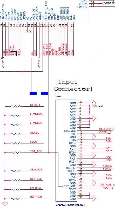

шасси? точно не уверен BLM2BAE-001
матрица: V315B3-L04
T-Con : v315B3-C04
Микросхема на T-con : CM1682A
Процессор : TSUMV36KE-LF
Флешь MX25L4005
Память 24C32
инвертор закрыт
Проблема в негативном изображении,но в окне графики изо приобретает более четкое почти нормальное.
По замерам на тконе разница с еталоном http://remont-aud.net/forum/78-12714-9#213653 в двух местах в правом нижнем углу там 23V5 у меня 13V5 и там STVR 2V9 меандр а у меня 2V9 но с короткими пичками.Есть тема со слетом типа LVDS http://remont-aud.net/forum/108-25094-1 то у меня етот сигнал на ткон не подается вообще Укороченая версия .Прошу помочь с неисправностью .И не нашел автонома для v315B3-C04

tmaster, при изменении яркости и контрастности блики меняются?изо улучшается?
Добавлено 25-12-2013 16:11
первое - проверь разъём лвдс и шнурок....второе - настаиваю на первом своём посте гы-гы
Добавлено 25-12-2013 16:12
ну и третье - резики 100 ом между парами линий проверь....и дроссели на них - они походу на мамке
tmaster писал:
tmaster, дальше читай тему , 24-я нога TST_AGE и ... подмигивание

замена as15f с ласпи поданы цветные полосы

tmaster, оформи нормально тему. Где замеры гаммы, vcom и тд?

master-X79, а нос ему Нутеллой не намазать? помираю со смеху! (шучу).....tmaster, ослик в зубы и по шинам лвдс....если всё норм - читаем пост rammer

tmaster писал:
- http://remont-aud.net/_fr/127/9334853.jpg
sergiy
Сообщения: 732
25-12-2013 22:39
tmaster, Уж больно на эту тему смахивает http://remont-aud.net/forum/108-25094-1
