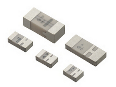

Помогите пжл опознать маркировка L7 80 51 в столбик, корпус SOT23-5. Стоит в контроллере hdd. Изображение кликабельное.

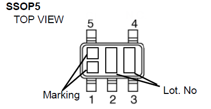

milob, BD5291G - https://www.rohm.com/datasheet/bd5291g
Проверяй.

Спасибо segor! Смущает то ли резонатор, то ли фильтр в цепях этого элемента. BD5291G все же операционный усилитель. Похоже не он. Хотя маркировка видимо L7.

milob, по внешнему виду маркировки, этот элемент принадлежит ROHM. Именно так он маркирует SSOP5....
milob писал:
Это не резонатор и не фильтр, это "shock sensors" (датчик удара) от MURATA.

Большое спасибо за разъяснение segor!
