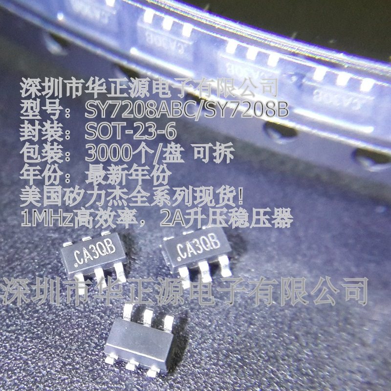

sergey_s71, фото элемента, с читаемой маркировкой и участка платы, где он установлен, Please!

Вот фото.https://yadi.sk/i/lXjhGH-tdbHFX
Сообщения: 4216
24-12-2014 21:20
sergey_s71, ещё раз, внимательно, посмотри распиновку элемента...
Возможно, это High Efficiency 1MHz, 2A Step Up Regulator - AM9208 (он же - SY7208) - http://hands.com/~lkcl/eoma/kde_tablet/SY7208A.pdf

Сообщения: 7637
24-12-2014 22:52
segor писал:
segor, ты прав на все сто ...
http://www.aliexpress.com/premium/SY7208.html?ltype=wholesale&Sear ...

Блин точно ведь подходит.чёт я ступил.Спасибо segor rammer.
