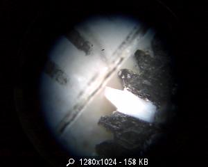

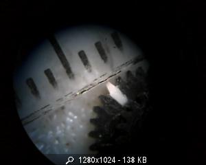

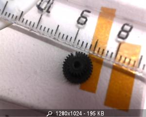

темка эта на общее обозрение в основном ради шестеренки, тк случаев и тем соответственно таких не много и нередко отказывают в ремонте, хотя можно сделать
фотик уранили на обьектив, - вылетел металический штырек(их там три) у второго кольца, поломана шестерня вторая от двигателя, и и отломан язычек упора, с помощью которого отодвигается сдвижная линза при закрытии( ну это кодак чтоб их)
штырек на место
шестерню починил - фотки с ледующим постом прилетят( на работе некогда седня было, успел ток зафотать)
задвигание линзы долго не мог заметить - буквально на 1мм
отставала и соответственно в фокусирующую упиралась, язычек который бал сломан, при осмотре и прикладывании показал что при попытке приклеить будет работать на излом, в результате подогнул пластмассовый (ХЗ как назвать) штырек который при закрытии и давит на этот упор, цена вопроса 0,5 мм к центру и 0,3 к оси рычага упора.
я такое видел токо там где какойнибудь ламер залез, но фотик не вкрывался, при выдаче клиент сознался что старателно помираю со смеху! помагал обьективу закрыться
