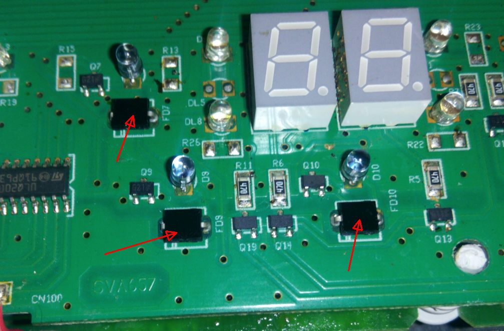

Поверхность начала пищать по ночам и вообще когда ей вздумается. При попытке включения ведет себя как будто палец всегда над кнопкой первой конфорки. Решил для начала поменять местами сенсор первой конфорки с другим. оказалось что вещь очень хрупкая и разваливается от небольшого усилия вытягивания пинцетом. Теперь имею два сломанных сенсора и один нерабочий. Никаких надписей сверху нет, снизу на разных сенсорах стоят разные номера трехзначные. например 178 или 207 которые скорее всего ничего не значат. Облазил весь гугл, ездил в магазин электронных компонентов - никто ни сном ни духом
Помогите пожалуйста идентифицировать что это за штуки под кнопками стоят?! и что туда впаять можно?

фотодиод какой-то ,наверное...
вон обозначен FD,и на плате катод помечен.

дак годная деталь и звонится как диод.. но какой именно? и на что поменять можно? в радиодеталях мне сказали что фотодиодов нет есть только фотодатчики с тремя выодами
Добавлено 18-10-2015 05:07
Но разве фотодиод не Photodiode, и причем тут тогда FD....
Добавлено 18-10-2015 05:20
фух, вроде нашел. BP104
