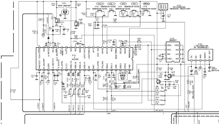

Состав : MN1873287JJ, NN5198K ,STRW5753A, LA78040.
Проблема следующая: восстанавливаю аппарат после "очумелых ручек". Всё сделал, аппарат работает, настраивается, управляется, но одна беда, нет обмена проца с EEPROM. На шине SDA2-SCL2 ни малейшего намёка на обмен. Проц рабочий, проверялся на другом аппарате. Не понимаю, что может блокировать порт. С видеопроцем и тюнером обмен нормальный, Reset в норме. Даташита на проц не нашёл.Рассыпуху подетально пробиваю, всё живое. недовольство, огорчение Прошу помощи
Схема тут, если что улыбка
http://monitor.net.ru/forum/jvc-av-14amg6-chcg4-download-25113.html

AKTAU писал:
Питание-ёмкости памяти проверены?
Какая память стоит? Все ноги распиши.

Память ST 24C08W6, ставил и ATMEL 24C16, без эффекта, на шине висит напряжение подтяжки 4,95В. Не знаю, какая родная была память, но вроде как без разницы в этом включении. Сейчас ёмкости на шине заменой проверю.
Заменил, без толку.

Заходил, всё нормально, геометрия тянется, только не запоминает при выключении. Да, вот ещё что: настраивается он криво, без цвета, картинку ломает. NN5198K греется сильно. Не может ли NN5198K запирать проц? Просто аппарат так перекопан, что всего чего угодно ожидать можно улыбка .

AKTAU писал:
Они же в проце развязаны.
Посмотрел схему, твоей закачки. SDA/SCL 1 и 2 разные ветки, всё просто, не за что зацепиться.

sancio, в данный момент, что с памятью, что без - никакой разницы. Обмена нет. Такое ощущение, что порт SDA2/SCL2 находится в высокоимпедансном состоянии. Неясно почему улыбка .

Проверь вывод 4 BUS_FREE , в других схемах он идёт вместе с шинами на техн. разъём. Ещё 24-й LOCK.

Не происходит. Я уже и так делал - ставлю память чистую, врубаю телик, вырубаю, снимаю память, читаю. Нет изменений. улыбка Но есть что - если отключить первую шину( видеопроц и тюнер), то на второй появляется сигнал SCL. Шины развязанные, поэтому непонятно.

Будь корректен, пожалуйста улыбка ! SDA2/SCL2 на 2 и 3 ноге. Нет обмена на них. При отключении 2-ой шины, на которой висит видеопроц и тюнер, появляются импульсы SCL. Или Ты имеешь в виду что-то другое?

а SDA есть в этот момент? вывод 7 памяти случайно не оторвали от корпуса.
NN5198 греется - увеличь R501 до 510 ом

алеx3, у меня несколько другая ситуация. Каналы не запоминаются. Вернее сказать, с NN5198 нет сигнала IDENT.На 9 выводе проца (AFT) - 0. Хотя на ручнике настраивается идеально.
Короче, не буду я с ним возиться.Нерентабельно.
Я собрал его, укомплектовал, поставлю на полку, пока не появится аналогичное шасси. И вопрос будет решён в течении 1-2 часов, методом сравнения улыбка
