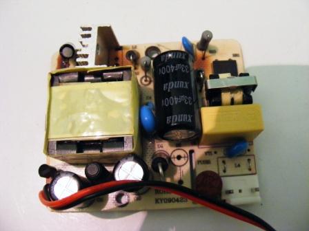

Блок питания от домофона jeja.

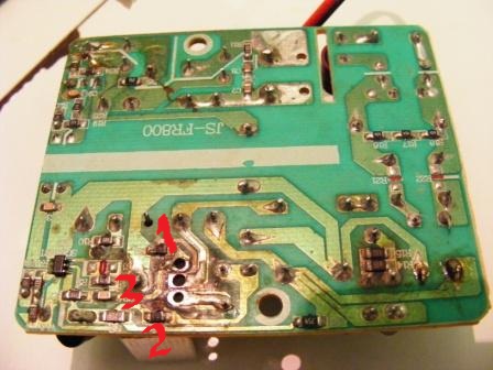

Полностью выгорел полевик, стопудово нужно менять микросхему.
Но неизвестны номиналы трех выгоревших резисторов.
1. затвор на минус R8(вероятно большое сопротивление)
2. исток на 4ногу микросхемы R5(вероятно десятки ом)
3.затвор на 6 ногу микросхемыR9( в схеме в шите 100 но у меня последняя цифра маркирвки 0)
схема которая приведена в шите чуть отличается от даной

batman1608 писал:
стандартно - 10 Ом. Ставь в пределах 4.7-10 Ом. Будет работать хорошо.
batman1608 писал:
ставят до 420 Ом. Поставь 150 Ом и МС заработает стандартно.
batman1608 писал:
защитный, от включения при деактивации МС ставить следует 10 кОм. Ну максимум до 15 кОм.
Еще, замени электролит, который висит на 5й ноге. А так же перепроверь диод к 5й ноге. Скорее всего его частично могло пробить.
