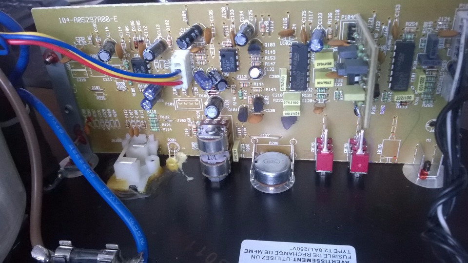

jbl sub 150 нет звука . Включается, светлодиот светит напряжение все есть согласно написам на плате. Там два БП (трансформатор + маленький ипмульсник)
Колонка собрана на LM324
Проверил, каждый резистор ,диод,транзистор ничего не могу найти дохлого.
Колонка молчит тому что не срабатывает реле включения. (на реле напряжение 0)
Есть, на радиаторе датчик температуры пробовал его замыкать ничего не дает. Питание на реле не идет,ничего не греется.
Усилок, собран на транзисторах . Проверил каждый все ок целые....
С чего начать проверку дальше? Пролема, в том что не подается питание на реле что замыкает контакт выход на динамик.
Попробовать принудительно замнуть?

Что-то большие сомнения что с питанием реле все в порядке. там транзистор или пара имеются на управлении и как минимум один электролит + цепь питания скорее всего сделана на отдельном диоде или мосте.. А не выпаивая проверять транзисторы - дурной тон, дохлые полевики могут в схеме звониться как биполярные транзисторы.

CYB, если я замкну реле то узнаю в чем проблема? ( питанием реле / транзисторами на выходе (полевиками) )
Хочу разделить проблему но не знаю как.

Нет с транзисторами все ок . замнкул реле есть звук..норм.
Добавлено 10-05-2017 11:34
нет питания на реле соотвественно tl074cn без него

Не могу понять как он работает и откдуа берется питание на конденсаторе и tl074cn

Короче все банально. Было там отдельное питание и мостик...малый.
По вхоуд мостика обрыв ресзистора на один 1Ом

Сабвуфер JBL es150p/230.не включается.Выбило предохранитель.Короткое транзисторы Q11 Q10.Зашлифованы тип транзистора и драйвер.искал сервис мануал для данного сабвуфера .не нашел.Есть мануал на JBL es 150p Схема усилителя собрана на драйвере и полевиках.и отличается от схемы мануал JBL 150p собранной на TLO 72N и полевиках IRF 9640 640N. Помогите опознать транзисторы и драйвер.Платы выглядят так-же как постом выше на фото
