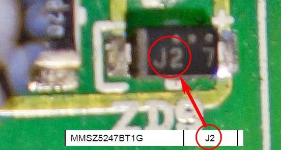

Судя по маркировке на плате(ZD9) это стабилитрон.
На нем написано J2 7
Подскажите маркировку этого стабилитрона.

Как-то так:
  Снимок.PNG  86,58 КБ  Скачано: 103 раз(а)
  Снимок1.PNG  15,09 КБ  Скачано: 87 раз(а)

gusek, если не знаешь тип корпуса, тогда указывай линейные размеры.

segor, извиняюсь про корпус забыл написать.
Размеры 1,5х2,8 мм.
Видимо корпус SOD-123

gusek, смотри MMSZ5247BT1G - https://www.onsemi.com/pub/Collateral/MMSZ5221BT1-D.PDF

Вроде он, но вот как определить на какое он напряжение?
Из даташита он маркируется буквой и цифрой, а у меня только одна цифра.

segor, большое спасибо!
Не сообразил. Почему-то зациклился на цифре 7.
