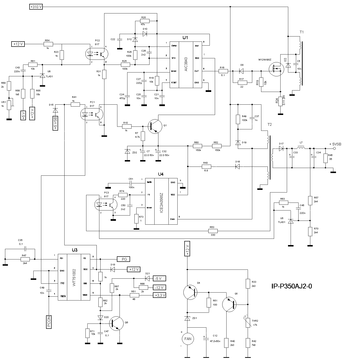

БП IP-P350AJ2-0 Не работает дежурка
valiko_djan
Сообщения: 210
30-07-2011 00:58
R52 был в обрыве, заменил. ZD2 был пробит, тоже заменил. На 7 ноге U4 появилось 5,2 вольта, шимка естественно при таком напряжении не запускается. Заменил C7,C32. Q1,PC3,T2 проверил заменой. D16,D19 тоже в норме, дежурка по прежнему не запускается, на 7 ноге по прежнему 5,2 вольта. Дальше понять не могу уже, помогите.[/img]

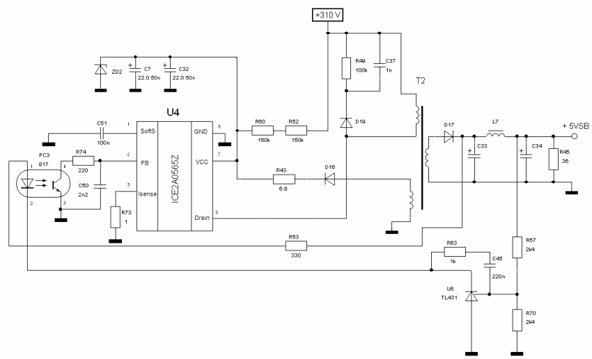

Klop
Сообщения: 616
30-07-2011 07:42
-временно выкинуть R7, Q1.
-от внешнего БП 15-20В подать на +310В
-заменить (запараллелить) R60+R52 резистором 1-2к
и наблюдать работу дежурки в "off line" ( В 220В ремонтируемый БП НЕ СОВАТЬ!)
там нечему садить питание, кроме C7,C32,ZD2 и самой ICE2A0565Z.
уточни: ZD2 был в обрыве или в закоротке?

myth, VCC Supply Voltage VCC 22 V

alisahack
Сообщения: 616
30-07-2011 20:10
Один из R60+R52 часто дохнет, либо обрыв, либо резко возрастает сопротивление. Много раз уже сталкивался.
Типовуха, я бы сказал.
valiko_djan
Сообщения: 210
30-07-2011 20:27
Резюки мерял, по 750 кОм они, всё честно.Напруга где то 140 вольт на каждом. Ради эксперимента поставил вместо них один на 300 кОм, на стабилитроне где то 3,7 напряжение стало. Что то где то садит, не пойму где.

на схеме то 150
dr.VASYA
Сообщения: 1227
30-07-2011 21:01
myth писал:
дежурка-ice2a0565z
Да, именно это я хотел сказать.
Если D16 R43 в полном порядке, то остается выпаять ШИМ у померить питание без нее. То что там 5,2В может быть вполне нормально для запуска, после первого импульса она начинает питаться через D16 R43. Ну другого там не дохнет ничего. Еще раз проверь С32.
И попробуй выпаять Q1 ибо через него 3842 питается, в общем методом исключения найди то место которое просадку дает.
uam
Сообщения: 1629
30-07-2011 21:05
D16 проверь. Заменой. Часто бывает утечка, которую не видно на впаянном диоде, а после выпайки она временно исчезает.

myth писал:
на схеме то 150
Я так понял схему с ошибкой размножили. На нескольких платах смотрел везде по 750. Попробую D16 заменить, при его проверке ни чего не увидел.

Ни разу не видел в этих цепям больше мегаома...
Добавлено 30-07-2011 21:36
где тут 750ком?
Добавлено 30-07-2011 21:37
valiko_djan, по цветополосам сопротивление считать умееш?
Klop
Сообщения: 616
30-07-2011 22:49
dr.VASYA писал:
мало. нужно 13,5В
читаем даташит.
In case the IC is inactive the current consumption is max. 55uA. When the SMPS is plugged to the main line the current through RStart-up
charges the external Capacitor CVCC. When VVCC exceeds the on-threshold VCCon=13.5V the internal bias circuit and the voltage reference are switched on.
valiko_djan писал:
300k = 1mA ток, єто в 20 (!!!) раз больше потребляемого МС в спячке.
выпаяй ICE и померяй напругу на стабилитроне без нее.
если будет 18В - ICE в утиль.
Если меньше - меняй все и смотри. Конденсаторы - только на новые!
valiko_djan писал:
можеш вообще эту цепь разорвать и включать без нее.
Если собака была тут - БП дежурки начнет генерить пачками.
valiko_djan почитай здесь:
http://monitor.net.ru/forum/viewtopic.php?t=391000
там про 384х, но это пофик. т.к. метода ремонта одна и та-же.
valiko_djan
Сообщения: 210
31-07-2011 22:37
Всё оказалось банально, "заведомо исправная" микруха оказалось дохлой, она то и просаживала. Другой под рукой пока нет, как подвернётся, впаяю думаю всё будет хорошо.
