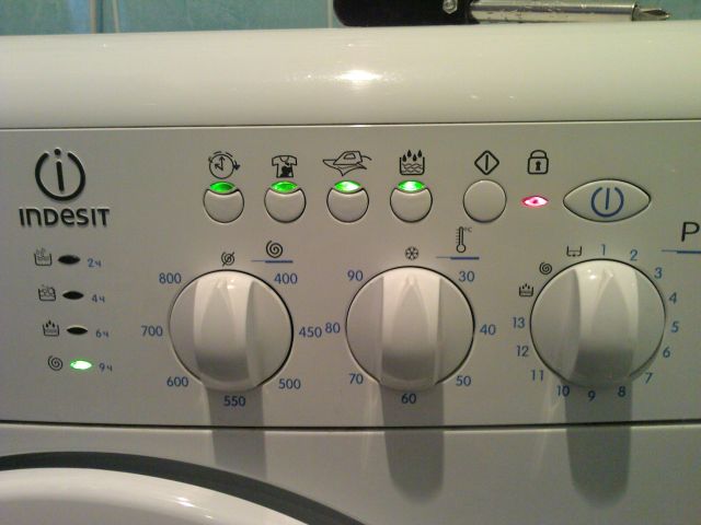

Здравствуйте,попалась машинка при включении в сеть мигают все индикаторы,на органы управления не реагирует,проверил модули на предмет залития водой,следов нет ,но на всякий случай промыл спиртом и просушил эффект нулевой.Подскажите уважаемые,что может быть,или модуль в помойку?

Прошивку в студию

CERBERHELL, прошивка чиста.К тому же она уже менялась в этой машинке.

Значит менялась до меня,но клиент как всегда говорит,что машинку никто не делал.
server1s
Сообщения: 952
13-08-2008 12:27
serviceman, дык на этой прошивке даже не стирали?!
CERBERHELL, что то ты таишь дружище..

и клиент ниразу не стирал на ней???
server1s
Сообщения: 952
13-08-2008 12:32
CERBERHELL, Давай серийник,можа этот "свежак"-не ее версия!?

server1s, прошивка с нулевым серийником(ремонтная) и такой же статистикой.

Был подобный глюк с индикацией на WIDL 106,была ошибка в контрольной сумме,утверждать не буду что у CERBERHELL, трабла засела в прошивке,в моем случае был еще прогар межу разьемами и обрыв резистора R75.Но хотелось бы совсем исключить прошивку из списка "виноватых" в поломке этой СМА.Хотя....решать тебе CERBERHELL,

Всем большое спасибо,но проблема уже решена.Клиент признался,что до меня вызывал какогото мастера и тот ему прошивал ПЗУ,чем собственно и объясняется прошивка с нулевым серийником(ремонтная) и такой же статистикой,а не пошла машинка после етой прошивки потому,что плохо запаяли ПЗУ.
