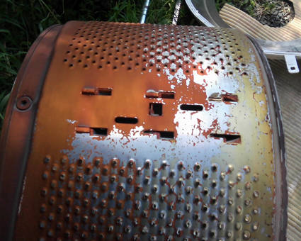

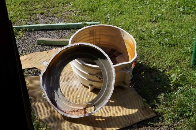

Жена пожаловалась: машинка на взлет пошла рёв в три ручья . Пришел, послушал. Когда закончилась стирка, покачал рукой барабан. Как и подозревал - люфт барабана вполне таки приличный. Если учесть, что через месяц ей будет 10 лет с момента покупки, то поработала неплохо. Надеюсь, и еще поработает. И все бы ничего, о вскрытие показало, что барабан у неё пластиковый. Из прочтенного на форуме понял, что бывает два типа пластиковых барабанов: Спаянные и на защелках. Но поскольку вживую ни те не другие в руках держать не приходилось, нужен совет бывалых и опытных товарищей: в моем случае какой барабан, паяный или на защелках? И как его правильно вскрыть?
Ниже на картинках: бак и шов.
[img][/img]
[img][/img]

don12, Бак паяный, чтобы его разобрать нужно взять ножовку по металлу и распилить по шву.

Напишу свой опыт, может кому сгодится. Сначала почитал похожие темы и великолепную статью http://www.elremont.ru/stirm/st_eng/steng_rem131.php
Итак, из прочитанного в просторах "всемирной паутины" и соспоставив с тем, что извлек из машины я понял, что бак у меня пластиковый. Ещё узнал что пластиковые баки бывают на защелках и паяные/кленые. Соответственно первые на защелках (как они выглядят, эти защелки, никто не пишет), ну и со вторыми тоже не очень понятно (было). Раз опыта вскрытия баков нету - решил спросить: какой вариант у меня (клееный или на защелках?). До ночи штудировал похожие темы и видео в интернете. В результате понял, что защелки однозначно должны быть видны и их трудно с чем то спутать. Раз у меня таковых не видно (что и товарищи с сайта подтвердили), значит мой бак клееный/паяный. Тут ведь главное - определенность. Ну а дальше алгоритм понятен.

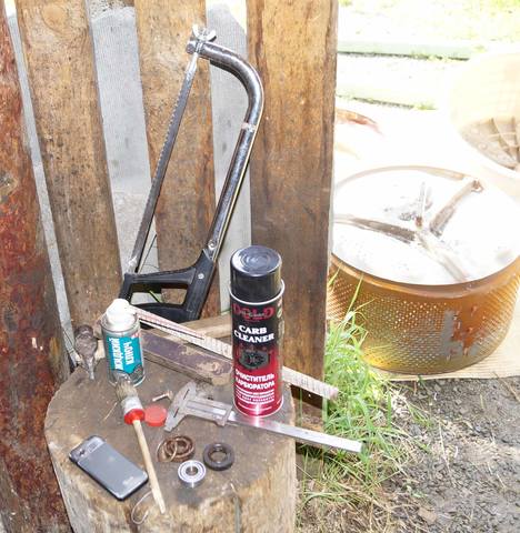

Сегодня купил несколько полотен для ножовки по металлу и подкрепившись взялся за дело.
Погода благоприятсвовала, поэтому пошел во двор. Сверлом на 4 наделал отверстий по шву (примерно через 6-7 см) для стяжки бака при споследующей сборке. Ну а дальше веселое и увлекательное занятие с ножовкой по металлу. Весь бак был вскрыт всего одним полотном вот таким образом
[img][/img]
На распиливание без спешки, с переывами на питье кваса, ушло сорок минут. Шов был где-то 1-1,5 мм. Пилить старался аккуратно.

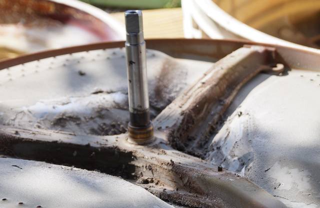

Вот он, радостный момент
[img][/img]
Помня опыт людей, обильно полил вал барабана, а также подшипники и сальники "жидким ключем"+очистителем карбюраторов. Дал постоять 15-20 минут и выбил сначала барабан, а затем подшипники и сальник.
Вскрытие показало: сальник целый, внутренний подшипник с очень хорошим (3-4 мм) люфтом, наружный подшипник вообще без люфта. Крестовина в отличном состоянии. Бронзовая втулка и вал тоже в хорошем состоянии. Вот

Вот инструмент, который принимал участие во вскрытии бака и выбивании барабана
[img][/img]

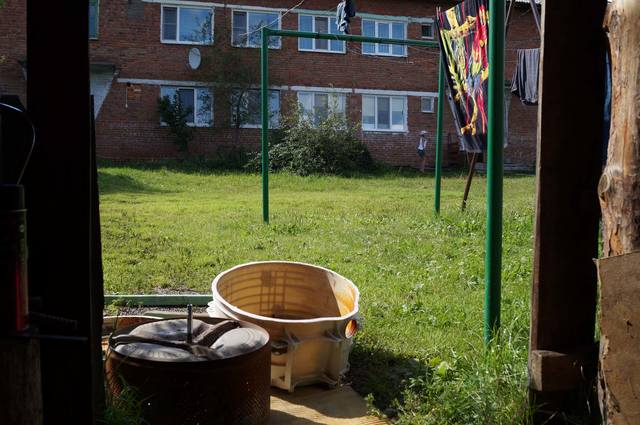

Ну и на последок фото двора из "мастерской"
[img][/img]

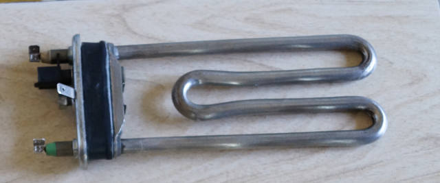

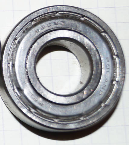

Да, решил заменит всё скопом. Всё равно разобрал. Вот отмыл, насколько смог, подшипники-сальники. Смог прочесть
Сальник 22-40-10/11,5
подшипник внешний made in Poland 6202Z
подшипник внутренний к сожалению не смог определить. Знающие, подскажите, какой у него номер? Какой смазкой все это хозяйство мазать?
И еще: чем отмывать резинки и гофры от грязержавчины и прочей нечисти перед сборкой машины. Хочется, чтобы было красиво
Тэн вот уже подготовил

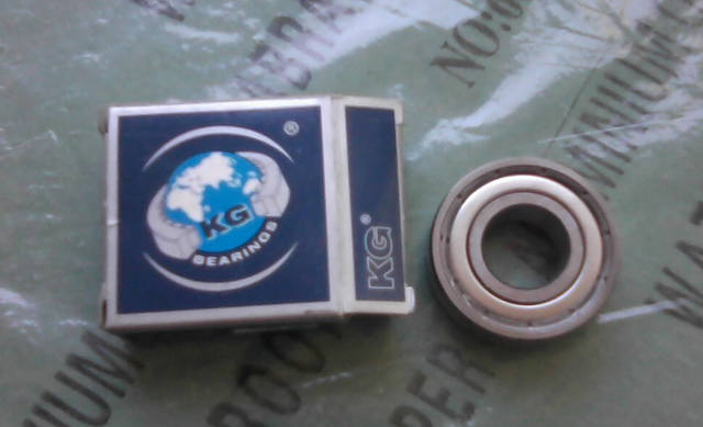

Вот фото подшипника внешнего
[img][img]
Подшипники возьму закрытые металлом, как были старые. Оригинальных я конечно не найду, выбора в деревне нету.
Самая большая проблема - это сальник. Где и как его искать, ума не приложу, хоть выписывай!?

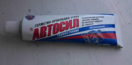

Позвонил я в Солитон, поплакался по поводу сальника. Точно такого-же нету, но решили, что можно поставить 22х40х8/11,5. Подшипники тоже есть SKF. Внутренний буду брать там.
Внешний взял вчера в автомагазине такой, написано 6202ZZ
[img][/img]
герметик взял такой
[img][/img]
