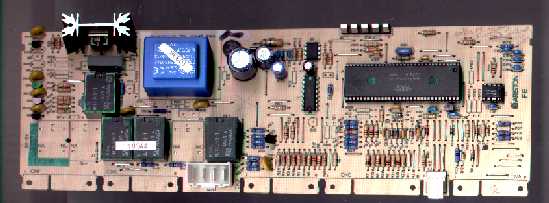

На плате сгорел симистор Q7 и резисторы R32,R39,R2, выгорели контактные площадки 1 и 2 на разъеме CND и далее печатные проводники на плате.
Таких симисторов не нашел, выпаял Q1 и поставил вместо Q7, а резисторы интуитивно поставил 1ком, 330ом, 10ком соответственно, восстановил дорожки на плате.
Подал 220В прямо на тр-р. На вторичной 17В, после моста 25В, на L4949N между 5 и 8 ножками 0Вольт. Обрезал дорожку, которая подает питание на процессор и ПЗУ - все равно 0Вольт.
Мне бы схемы и дельный совет

Меняй плату-проц дохлый,L4949N-тоже.

Я бы в такой ситуации сначала заменил L4949N а там уже видно будет. Если на стороне проца будет просадка по 5 вольтам, то ясно что дальше с платой возиться нечего, её надо менять.

Alexzz. После обрезанной от L4949N, подал на проц и ПЗУ 5Вольт от компьютерного блока питания. Ток потребления около 300 mA. После 5 минут прогрева проц и ПЗУ слегка теплые - не гарячие как обычно при пробое.
Вынял ПЗУ - ток потребления стал около 120mA.Большое ли это потребление для этого проц?
Ток потребления ПЗУ получился около 180 mA. Большое ли это потребление для ПЗУ?

В техданных на стабилизатор выходной ток 100 mA
Проц и ПЗУ потребляют 300 mA, но как будто не греются.
Может в схеме есть еще что-то, что может выйти из строя и так нагружать стабилизатор?

Проц не может потреблять 300mA.По моему и проц и память дохлые

Добрый день!
В стиральной машине Indesit w104t(ex) попала вода на электронный модуль Ariston FE
В результате погорели дорожки платы около разъема CNE (контакты с 4 по 7й). Течь устранил, теперь пытаюсь восстановить модуль. Может кто поможет описанием соединения 4-7 контактов разъема CNE или фотографией этого участвка платы?
Сгоревшие дорожки

Модуль восстановил! Кроме восстановления печатного монтажа пришлось заменнить вышедшие из строя транзистор c32725 и диод. Вместо родного диода (?) поставил КД522. СМ моя, ей уже 5 лет. Перед установкой модуля, уже 3й раз поменял подшипники и сальник. В этот раз при сборке бака пришлось использовать автомобильный герметик, т.к. именно из бака при отжиме по проводам попала вода на модуль. Еще раз спасибо за помощь Анатолию! и всему форуму!
