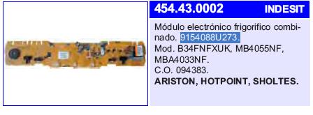

Добрый день всем участникам форума. Может кто нибудь помочь в таком вопросе? Нужна прошивка для холодильника Indesit, модель B 35 FNF P(EX), PN: 81337710100, SN: 504260023. Сервисная документация на него есть. Проблема в том что холодильник сигналит несуществующую для этой модели ошибку(постоянно горят все три светодиода). Для других моделей этой серии это ошибка 17 по клапану, но в нем нет клапана.
При установке чистой ПЗУ холодильник какое-то время(несколько суток) работает нормально, а потом опять загораются все три индикатора и все. Помогите решить эту проблему. Кстати, в режиме автотеста четко говорит, что неисправно ПЗУ. Т.е. в моем случае неисправно не само ПЗУ, а отсутствует прошивка. ПЗУ(93С86) само по себе исправно. И пишется и читается. На сайте производителя прошивки не нашел. Может у кого есть возможность снять дамп с рабочего модуля?
Надписи со стикера, который на модуле:
9154088U273
2LE083
SN U 027934
Вот по каталогам нашел вешний вид моего модуля. Качество хреновое, но я думаю разобрать можно

rza, не подошла твоя прошивка. Точно такую же мне дали с другого форума. Она там была выложена, как битая. Побайтовое сравнение с ней показало, что это одна и та же прошивка. С ней модуль при включении питания сигналит F09 - "Неисправно ПЗУ". Ошибку можно сбросить поворотом регулятора температуры в морозилке в 0. После этого начинает работать вроде как в штатном режиме. Можно загнать модуль в тест. Тест в тестовом режиме проходит. И ошибок не кажет. Но стоит перевключить питание и снова F09. Проверял на двух идентичных модулях. Родном и новом, но от другой модели холодильника, в которой нет тэна разморозки испарителя. На обоих модулях результат одинаков. Пробовал ставить прошивку с нового модуля на старый. Работает как положено, только не управляет тэном разморозки.
Вобщем поиск прошивки продолжается. Пожалуйста, не проходите мимо. Помогите одолеть сабж.
ir0407
Сообщения: 186
26-05-2011 15:20
rza, спасибо еще раз за прошивку от mba4055, но она тоже сходу не пошла. Симптомы те же, что я описал в предыдущем посте. Но после этого я решил проанализировать содержимое прошивок которые мне прислали, благо их уже несколько штук, а так же содержимое прошивки с нового модуля. И выяснил, что помимо каких-то заводских параметров, в которых различия минимальны от прошивки к прошивке и связано это естественно с тем, что функционал различных моделей отличается друг от друга, в прошивках есть область, в которой различия не поддаются логческому анализу. В прошивке же от нового модуля область эта вообще забита FF. А в области 7E0 - 7FF хранятся какие-то таймеры, которые проц всегда переписывает в чистом ПЗУ. Поэтому решил попробовать очистить эту область прошивки и проверить в модуле. Как ни странно, но после такой чистки модуль на столе правильно отработал все извраты, которые я над ним совершал и не дал ни единого глюка. улыбка Подобные манипуляции с другими прошивками привели к такому же результату. Прошивки заработали. Надолго ли пока не знаю. Надо ставить на прогон и ждать, вылезут косяки или нет.
