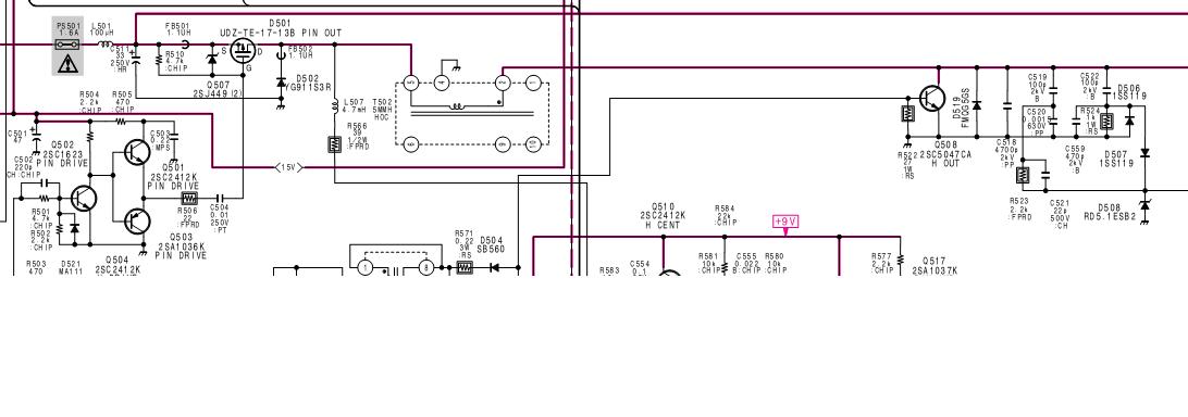

Здравствуйте.
Есть такой мон, 1998г.в.
На шасси надпись Sony6558-43N/U SCC-L04M-1
Трубка Sony trinitron M50LMD15X
На основной плате надпись Sony 1-667-246-15
схема тут: http://monitor.net.ru/forum/sony-gdm-500ps-download-2252.html
трабл в том, что на основной плате горят транзисторы Q507 (2sj449), Q508 (2sc5047) (стоят в линии 200в, коммутируют трансформатор T502), после их сгорания горит резистор-перемычка в БП по линии 200в.
я ключи уже менял вместо резюка защитного в БП поставил обычный одноваттник на 1 ом где-то, выдал мон клиенту... оно вернулось. говорит, совсем недолго поработал.
сейчас разобрал - резюк выгоревший, транзисторы опять пробитые..
кто сталкивался с дефектами подобными - подскажите, чего я не так делаю?
сабжевые транзисторы по схеме в середине листа 5-15
Заранее всем откликнувшимся спасибо, сам в ЭЛТ технике нифига не шарю (ЖКшками занимаюсь). тем более, в этом че-то понаворочено... куча трансформаторов зачем-то

C501
C511 заменить
и превентивно все емкости в БП

а можно для общего развития, чо такое Т502? по схеме отследить не могу..
а.. дак это вообще просто дроссель. обычный Step-UP инвертор, получается

обмерил кондеры.
C511 по ESR-метру 35мкФ, 0.58ом
C501 43мкФ, 1.1ом.
я бы не сказал, что кондеры какие-то уставшие. по ESR даже лучше новых. платы снял (аппарат у клиента, ибо тяжеленный), лежат на столе. чего еще проверить? в БП ёмкости нормальные вроде
кусок схемы со злосчастными транзисторами прикладываю.

SanAlex, о, кстати.а ведь Sasha M сильно прав...
только сейчас обратил внимание, как включен C504 и к чему это, в случае пульсаций по линии 200в, может приводить.

заменил q507 на тот же, что положено, заменил Q508 на 2sc3998 (другого ничего нет в городе).
поменял литы C511, C501. также по линии 200в в бп выходной кондерчик 3.3мкФх250в.
включается. по линии 200в на плате намеряю 201в, заметны небольшие пульсации (хотя,может на провод осца они просто наводятся,хз). на линии 15в 14.6в по факту, пульсации незначительные.
на Q507 на затворе меандр, размахом еле дотягивающий до 10в, фронты импульсов ровные, сами "верхушки" наклонные, на спад до 9-8.5в.
не маловато мосфету напруги на затворе?
после полуминутного включения ощущение, будто радиатор уже чуть теплым становится
Добавлено 23-09-2012 14:12
заменил C504 на новый К73-17 на 22нФ (другого под рукой не было).
на затворе Q507 амплитуда импульсов поднялась вольт до 12.
дальнейшие действия? улыбка включать надолго че-то срашно

Значит включай ненадолго. На коллекторе HOTа что? Делителем смотри. И в свое время среди 2SC3998 было немало палева.

Осциллограмма с коллектора Q508.
амплитуда импульсов около 430-450в, частота импульсов 48кгц. в открытом положении падение напряжения на переходе коллектор-эмиттер транзистора 2-3в.
на всплеск в начале осциллограммы не обращайте внимание, софтина так сработала.
что скажете?

Чем смотрел? Делителем? 430 - 450V - очень мало, должно быть 1000 - 1200V. Затяжка заднего фронта тоже не есть хорошо. Выкладывай осциллограмы в базе HOT-а.
