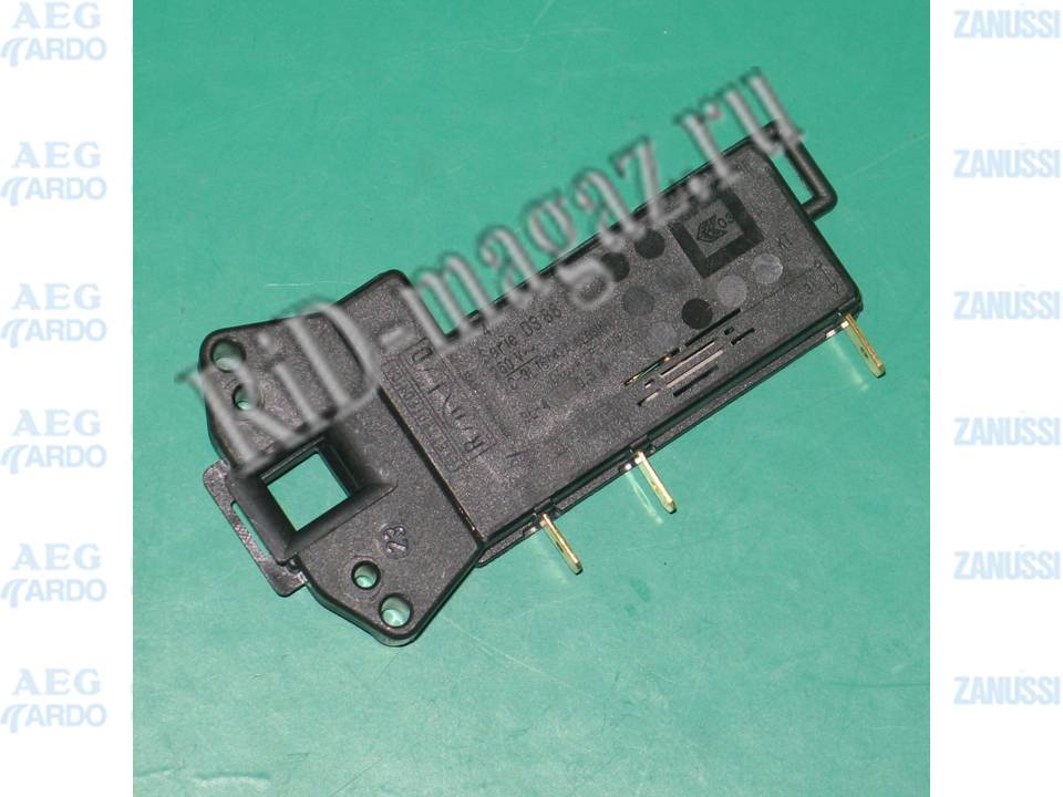

Стиралками не занимался никогда, посему нужен совет Гуру. Предыстория такая: пару месяцев назад приказал долго жить замок люка на моей стиралке, - бабахнул нагреватель. Т.к. надо было срочно стирать, отключил, соединил временно напрямую. Поскольку нет ничего более постоянного чем временное, на два месяца я про него забыл. Теперь замок окончательно осыпался и заклинил - чудом открыл люк с большими матами. Теперь история: купил новый УБЛ, на вид и по маркировке - ну абсолютно одинаковые:
Поставил - не работает. Стал разбираться - оказалось, что у нового замка рабочий ход "ригеля" (не знаю как правильно называется эта штука) - внутрь (в тело замка), а у родного - наружу. Предполагаю, что тот замок что я поставил - для машин, у которых рукоятка открывания находится на "внутренней" стороне люка (у меня - на "наружной"). Скажите, я прав и существует две разновидности внешне одинаковых замков?
Добавлено 21.03.2010 21:58
PS на замке есть что-то вроде регулятора с делениями, на старом он не крутится, на новом не пробовал дабы не повредить, на случай если придется возвращать. Для чего этот регулятор? Не он ли "реверсирует" направление работы?

По правилам тему оформи, пока бан не получил. Провода не перепутал? а регулировку не трогай.

Поправил название. Провода не перепутал. проблема в том, что замок сам по себе работает, но, как бы "не в ту сторону".

Так и к чему вопрос? Раз он "работает не в ту сторону", значит, либо это не та машинка, под которую УБЛ "заточен", либо замок не к этой машинке.

Dima700926, к тому и вопрос - действительно ли замки как на фото бывают "разнонаправленные" при полной внешней идентичности?lomaster16rus, таки правильно я мыслю? Просто для меня непонятно, почему так - ведь замки одинаковые, и внешне, и вся маркировка совпадает буковка в буковку, закорючка в закорючку...

ctac писал:
Да, так оно и есть.

Спасибо всем, буду искать такой, какой надо. lomaster16rus, до вас далековато будет от меня...
