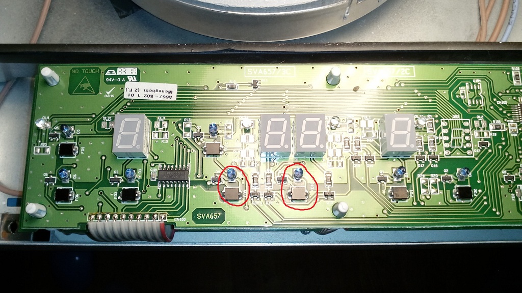

Печально знаменитая Hotpoint-Ariston DK 2KL (IX) из-за глючности сенсора.
В моем случае не работают только два сенсора регулировки мощности (отметил на фото).
Панель свежая, проработала 2 недели.
Причем сенсоры не работают через стекло, а если поднести палец и коснуться непосредственно синего диода все работает.

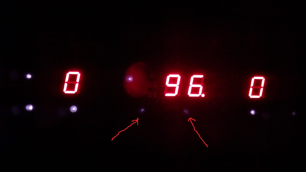

Провел диагностику ИК диодов фотоаппаратом, в темноте явно видно что проблемные светятся слабо (смотри фото).
Хочу попробовать заменить синие ИК диоды, но нет информации какие можно поставить. По самой плате тоже нет инфы, поиск в инете по маркировке с платы SVA657 ничего не дал, хотя встречал такую маркировку на фото с плат других производителей варочных панелей.

ик излучатели с пду поставь.
Sasa2001
Сообщения: 4
10-08-2017 01:56
Проблема решена, хорошо подошел ИК диод TSAL4400
