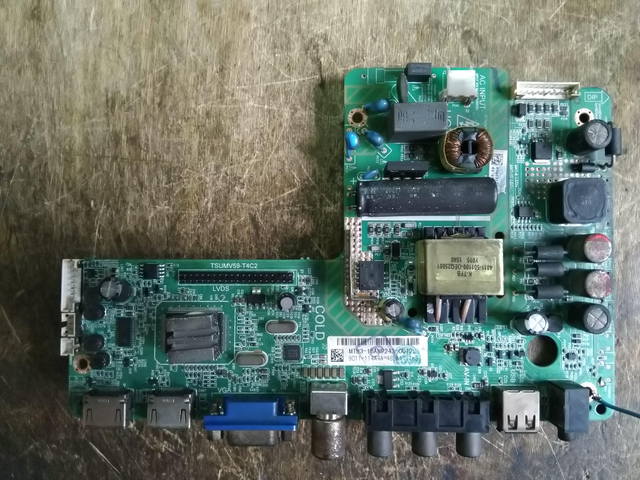

Horizont 32LE3181 Sh TSUMV59-4TC2 прошивка U10 25Q32
CTX
Сообщения: 993
10-07-2018 16:47
Панель К320WD8
Аппарат в ДР. Напряжения 5В, 3,3В, 1,26В присутствуют.Кварцы генерят.

Не, вот моя

Телик, как после пожара. А прошивка находится внутри м/сх, которая в пожаре не пострадала. гы-гы
Либо
И90 писал:
рыбе резать хвост
либо проц менять.
https://market-its.ru/product/main-board-tsumv59-t4c2-для-fusion-fltv- ...
При этом следует иметь ввиду то, что обычно называется составом.

ФАРТ, микросхема пострадала. Считалась, прошла верификацию, но стираться отказалась. Пажар был в соседней комнате. Этот аппарат не затронули ни огонь, ни вода. После этого аппарат работал пол года (по словам клиента). Позавчера встал в ДР, вчера принесли мне. Был выбит стабилизатор по 1.26в. Заменён!

Что то не нравиться процессору или сам!
