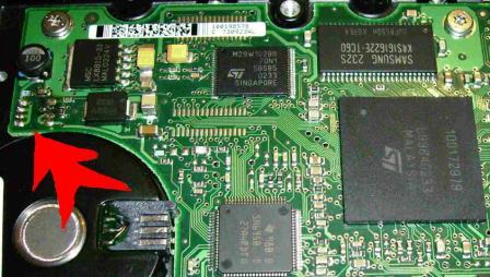

Всем доброго времени суток!!!
Знакомые принесли "винт" Barracuda 7200.7 ST3120022A , говорят, не работает шок , откручиваю защитную пластину, а там м/с выгорела и раскололась, похожих винтов не нашёл, если у кого есть такой винт подскажите марку микрухи и с каких винтов её можно снять и есть ли аналог ???!!!
Если кто сталкивался с такими случиями, подскажите по какой причине так выгорает микруха, может уже и востанавливать не стоит винт???
Инфы на нём много ценной, терять жалко!!!
ЗАРАНЕЕ СПАСИБО!!!

Cerber, твоя микруха называется NTMSD3P102R2. Это P-канальный полевик + диод шоттки в одном флаконе. Работает для преобразования -5 вольт. Горит часто, скорее всего, от перегрева или плохого питателя. Поищи на других хардах, частенько попадаются.

Может кто уже такую м/с заменял набором деталей, и вообще это возможно ???
Какие детали при этом лучше употребить, подскажите!!!
ЗаZIPованый PDF формат можно скачать тут NTMSD3P102R2.ZIP-109Kb

Проще найти битый хард и переставить) Чем мудрить)

Проще всего IRF7204, 7205, 7220, IRF7404, 7406, 7410 и т.д., не припаивая 1 и 2 ноги к плате, а соединив их с 3 ногой. И довешиваешь сверху диод Шоттки 1N5817 или 5819 анодом на площадки под 1,2 ноги микросхемы и катодом на 5,6,7,8 ноги микросхемы... Вариантов море...

Да с любого харда практически подойдёт, чем огород городить.

Нашел убитый Seagate на 80Гб там тоже такая и стоит, заменил и винт ожил!!!
