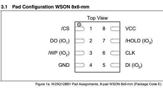

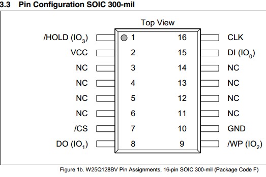

Gavrilov_S
Сообщения: 330
16-07-2013 10:35
boxer69, там флешка 25Q128BVFG 16 ног. чем её прошить можно?

Сообщения: 3567
16-07-2013 19:49
Gavrilov_S писал:
Gavrilov_S , у этой флешки ровно половина ног не используется ! А остальные восемь имеют стандартные назначения выводов . Так что прошивается в любом SPI программаторе ...
Рекомендую Postal - 3 как самый доступный по всем параметрам на сегодняшний день .

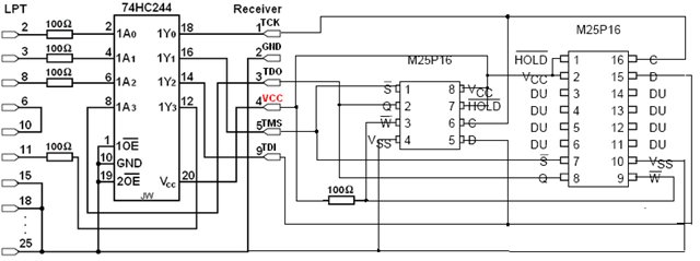

destroer
Сообщения: 335
17-07-2013 18:06
Не шьются 16-ти метровые программой SPI_TT_v1.035
Используйте SPI_TT_LPT_0.1.3.17

destroer
Сообщения: 335
22-07-2013 10:48
Не знаю. Протрахался капитально. SPI - Винбонд. Шнурок с буферами. Как на схеме. Просто, на всякий случай. Последняя версия Стопроцентно шьёт.
boxer69
Сообщения: 561
22-07-2013 13:05
destroer писал:
Копм с LPT-портом + навесные монтажи под каждый девайс и т.д. Вам что на нормальный USB-прогер с переходными панелями денех жалко? шок
