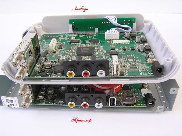

Сообщения: 2818
02-08-2013 22:34
Allex писал:
Легче новый рес без карты за 3500 купить
Я же дал направление --- лебедь , в два раза дешевле .
Allex
Трижды дед .
Сообщения: 1071
02-08-2013 22:41
rammer, так я понял проц с него можно взять,
но
Allex писал:
Да и реболить его без соответствующих навыков не каждому под силу,тем более "микробов" вокруг него понатыкано куча со всех сторон.Зрение только сажать.
крутойлудильщик
Сообщения: 24
02-08-2013 23:07
rammer писал:
Allex писал:
А лыбидь шьется прошивкой 8306?
Сообщения: 2818
02-08-2013 23:11
Allex писал:
Allex , пересадить HDMI (U12+U13) и прошивку ,это гораздо проще чем проц. реболить ...

...интересно, надо ли упоминать про отличия в передней панели? подмигивание
хотя, на практике до этого дело даже не дойдёт.

Ну если можно,то конечно так проще,но я пока не видел такого Лыбидя на Митинском или просто не присматривался.Надо будет поискать.Хотя кое-что из комплектующих для 8306 уже появляется на рынке,потихоньку запасаюсь. улыбка
manikogsm
Сообщения: 47
03-08-2013 09:07
Плохо видно на фото, но по моему разъем смарт карты на другом месте. Скорее всего прийдется поколдовать с ней еще.
крутойлудильщик
Сообщения: 24
03-08-2013 15:15
manikogsm писал:
Разьем смарт-карты на месте, разьем морды на другом месте.
