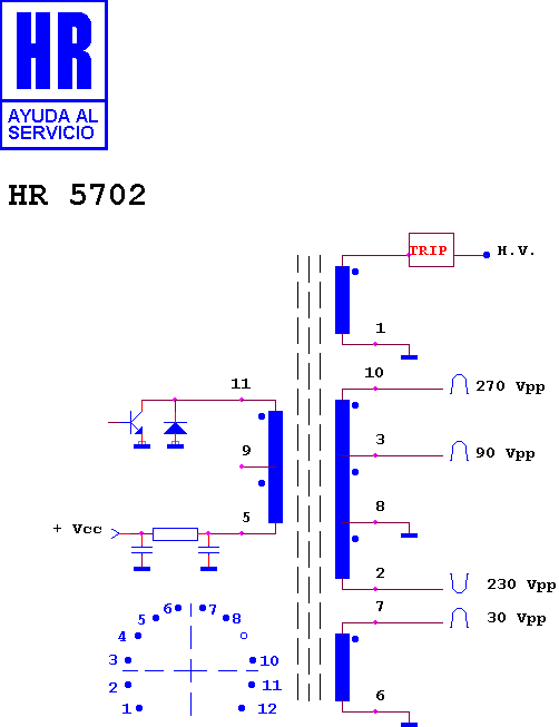

Сначала отключался когда никогда, раз в неделю, потом начал чаще. Сейчас работает 5-10 минут и гаснет экран, пропадает звук и появляются глухие щелчки, как от перегрузки и появляется вертикальная размытая полоса. Сложность ремонта в том , что ТПИ совмещен с ТВС. Проверил весь блок питания, кондесаторы и диоды заменой, прозвонил все резисторы. Строчную развертку тоже. При работе все напряжения в норме, ничего не греется, подозрительные пайки пропаял. С таким шасси встречаюсь первый раз (ТПИ+ТВС), поиск ничего не дал. Умножитель откидываю, на D671 почему то пониженное напряжение. ТВС не греется, генеротор будет только в понедельник. Кондесаторы проверял ЕСР и заменой. Вобщем встал в тупик.

Подстроечник на регулировку напряжения БП надо ЗАМЕНИТЬ - это раз. Два - если не помогло - тогда ТПИ-ТВС - обрывается одна или две выходные обмотки ТПИ, одна из них участвует в формировании напряжения питания 12 вольт, в т.ч. и для 8140.

Подстроечник заменил в первую очередь, в Донецке друзья бывают и на мотодроме и на Маяке. Ящик мой собственный, кин еще чудесный, а жена плачет , как на кухне без телевизора..На ТВС маркировки нет, а по схеме написано 29(0)201-022.01. Схема не очень хорошего качства.

игорь анат.- сравни ноги ТПИ-ТДКС, тут диагональ 20-21 (CUC 3400)
Проверь по модели ТВ -
http://www.donberg.ie/descript/h/hr_5715.htm
игорь анат., можешь указать модель телевизора?
Игорь Анат.
Сообщения: 1622
02-02-2009 15:43
Grundig P40-2422
Олег Аврамеико
Сообщения: 591
02-02-2009 15:59
HR5705 ZEILENTRAFO
003130005 ZEILENTRAFO
ZEILENTRAFONETZ KPL (90) (29201-022.01)
TRANSFORMATEUR-LI 3743.60
HR5715 ZEILENTRAFO
Игорь Анат.
Сообщения: 1622
02-02-2009 17:05
НАШЕЛ ТВС у ...себя в "мусоре". На внешний вид один к одному, поставил, ящик включился, работает сейчас на прогоне. Напруги замерил, все совпали. Проверяю. Всем откликнувшимся спасибо. Если часик проработает нормально, значит все дело в нем.

да, все дело оказалось в ТВС+ТПИ.
