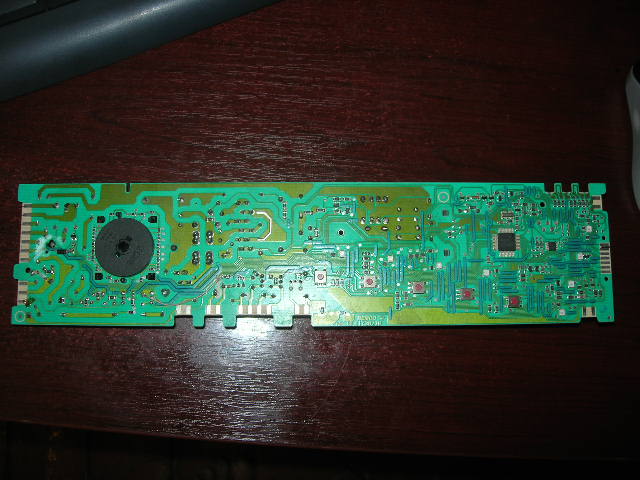

Здравствуйте.сма gorenje type PS 27/080 model WS42081 art.N 150047 ser.N 55030116.Перетерлись и замкнули между собой и на корпус провода идущие к замку двери.Разорвало симистор замка,пробило стаб 5,1в по питанию,погорели дорожки (общий провод симисторов),разорвало сопроты идущие от симисторов клапанов к процу,пробило диод на ногах реле RL1.Это то что нашел.Осталась еще проблема.На любой программе стирки набирает воду.Двиг. включается только в одну сторону и то как на ручной стирке на пару оборотов.А больше бездействует.Тен включается,нагревает воду и откл. как положено.Помпа сливает, но на отжиме двиг даже не шелохнется.Реле RL4 и RL1(верхнее и среднее на фото) не вкл ни на каких режимах.Когда вкл. реле RL2(нижнее) ,двиг начинает вращаться.24в есть с бп.Схема вкл.реле немного непонятна, послед.с огр.резист.1.6к.Коммутируется 6ногим смд ключем от проца.Проц дает 0 только на 2ое реле,оно срабатывает.На 4 и 1 висит 1 во всех режимах.Они соотв. и не работают.Какие мысли(кроме как менять модуль)?
Добавлено 11-09-2011 00:59
Может 24с02 быть причастна к этой неиспр.?
