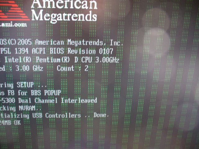

принесли видюху Gigabyte GV-NX66T128D и сказали что после запуска сталкера комп заресетился и вот такая гадость на экране вылезла (см.картинко)
некто не сталкивался с подобной неисправностью.
как такие весчи лечить, с чаго начинать копать.
мона предположить что память пробило. если так то каким алгоритмом вычислять в какой из микросхем этот карачун поселился.
заранее спасиба. |

Вертикальные несплошные полосы, как правило, указывают на битый графический чип. |

Прогреть термофеном чип и память.В дальнейшем- повесить радиаторы. |

похоже капут.попробуй перед вскрытием понизить частоты чипа и памяти.
мне разок помогло,но картинка была иная. |

mars, прогреть я так понимаю для улучшения контакта (малали мож отвалилось чё)? да?
нет это врядли - прошатывания деталий нечего не изменяло.
Ed007, я так понял это хардварно делается(понизить частоты чипа и памяти), подскажи какими способами... |

Какое пошатывание...?Греть конкретно.Строительный фен вам поможет.Перед прогревом снять радиаторы с чипа и памяти . |

Строительный фен вам поможет - издеваемся !? - я дырку нехочу прожеч в плате и чтоб шарики припоя из под бгашных чипов повылазил тоже. |
Dimon908 Гость 87.252.*.*
hynt, слегка издевается, но правда есть. Дырку уж точно не прожжете, и шарики не повылазят, если на чип не давить, а вот всю мелочь можно напрочь сдуть. Тут над плиткой лучше жарить... |

Porter Участник Сообщения: 5879
какая нах плитка?!
Народ, вы чего? Бошевским строительным феном даже телефоны в некоторых случаях удобнее паять чем паяльной станцией! А учитывая прощядь чипа на видюхе паять токо феном! На крайняк паялкой но с нижним подогревом. |

neo831 Участник Сообщения: 1185
GPU "вышибло". На ОЗУ совсем не похоже. Греть а потом, видимо, в морг. |
