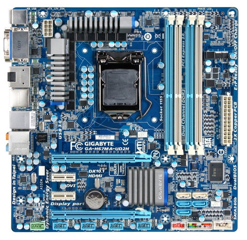

Gigabyte GA-H67MA-D2H-B3
Реакция на кнопку включения, начинает крутиться кулер (примерно 1 сек) и сразу выкл, вместе с БП (БП так же отключается). Плата без повреждений , проц рабочий , ОЗУ рабочая . Основная колодка и 12в = без КЗ
Питание ХАБа есть
Проверка входящих линий по питанию на предмет КЗ ничего не показала. Тобишь КЗ нету. На кнопку 3.3 В подаётся. На рам идет 1,2ВМежду портами "датами USB" , сопротивление одинаковое.
Когда без рамов то идет питание на проц он теплый (с рамами не питания на проц)
Бузер (динамик) пищит что нет рамы.
Еще одна особенность: в одном слоте с рамой быстрее отключается ежели в другом .
Без рамов, после нажатие кнопки включения работает дольше (не отключается так быстро).
Так же , если сделать "clear cmos" то запускается не отключается . (ничего на плате не греется). На монитор, ничего не выводится.
Ставил, микросхему "B_BIOS" вместо основной "M_BIOS" НИЧЕГО НЕ ДАЛО! Прошивал дампом с офф сайта на программаторе не нашел.
Без рамы когда "писк" питание 1,63В с рамой 1,25В (VDD)

Rostyk.07 писал:
Почему? 1.5 должно бы быть, о DDR3L в схеме ни слова не нашёл..

Верно , должно быть 1,5В но их нет.
VDDSPD - 3.3V стабильно с рамой и без нее.
Когда пищит без рамы VDD - 1.62V, VTT - 0.8V , VREF - 0V
С рамой VDD - 1.22V, VTT - 0.59V , VREF - 0.5V

Rostyk.07 писал:
И кто должен состояние U7 isl6545 измерить и озвучить?

Заменил isl6545 на RT8120D
Совсем перестала запускатся. (напряжения на раму даже не подымаются)
Позже поставил родную isl6545 и материнка несколько раз запустилась с кнопки? и работала нормально. (завелся монитор)
VDD было 1,63В с рамой
Вопрос: не подходит RT8120 или обьвязка?

Rostyk.07, а даташиты сравнить не можешь?

Уже вижу что не подходит http://vlab.su/viewtopic.php?f=223&t=78781
