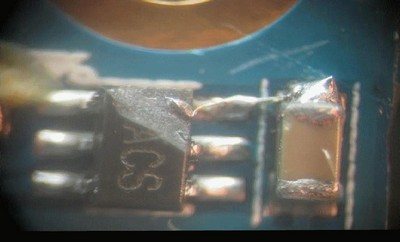

Уважаемые! Прошу помощи! Сабж не топили, не роняли, но в один прекрасный момент с сим-картой стал перезагружаться после приветствия. Нарыл достаточно много инфы в интернете по этому поводу, но на замену нет ни дисплейной платы, ни шлейфа, хотя дело и не в них. Для начала пролил Р2Р - безрезультатно, imei - правильный, камеру снимал... Что касаемо катушки L300 и микрухи U301, то тут непонятки. Напряжение на выходе 1,2 В имеется, но непостоянно, а в момент, когда на входе имеется сигнал image_core_en (порядка 1,8 В), который в момент приветствия пропадает и соответственно тел уходит в перезагруз. Это нормально или сигнал image_core_en должен присутствовать постоянно?

Попробуй сделать так

u301 менять, так же смотреть L300 на обрыв или кз. катушка идеально подходит от E200 а u301 можно взять с e950.

на днях пришел донор с битым шлейфом. Замена катушки и микросхемы проблему не решила. Тел ушел к клиенту в первоначальном состоянии.

У меня сигнал image_core_en отсутствовал, телефон при включении: 40ма и далее ноль. Сигнал image_core_en поступает от UCD300 - это процессор. При внимательном рассмотрении обнаружена трещина компаунда, после перекатки, тело заработало.
