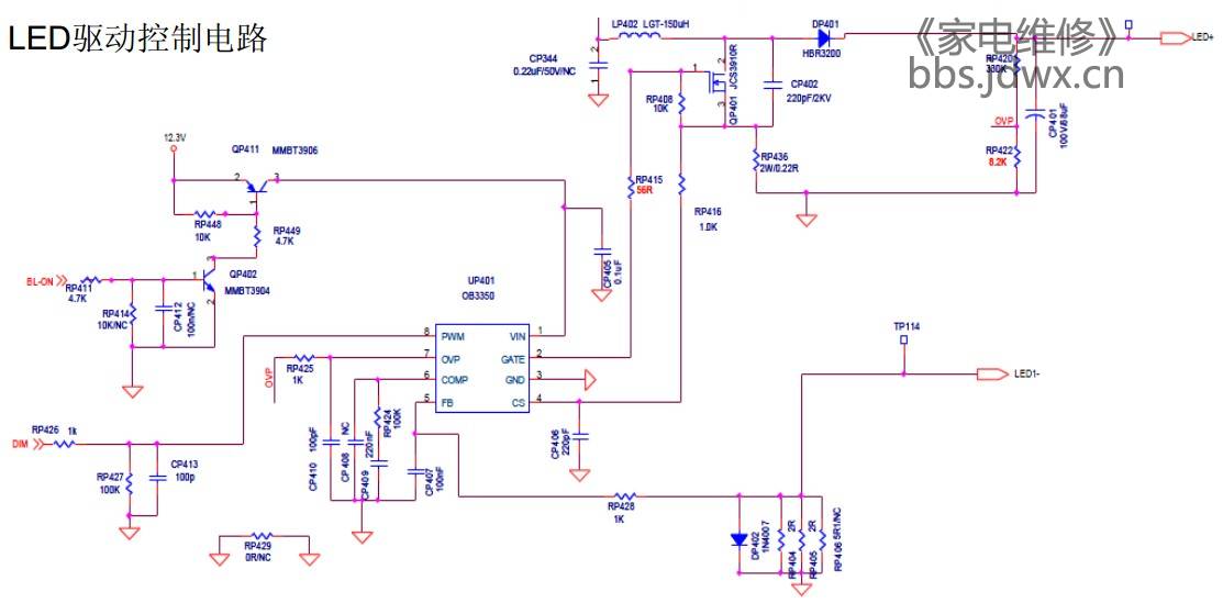

      Значит каринка такая: при включении подсветка на секунду вспыхивает и гаснет.... звук есть.
      Теперь вскрытие, замер напряжений на выходе БП: 12В стабильно без пульсаций, 5В дежурного и рабочего стабильно без пульсаций, при включении слышен звук работы БП как бы недогруз через некоторое время сек 5 звук исчезает далее при включении в рабочий режим опять звук недогруза попытка вкл инвертора напряжение на питание линейки(стринга) подымаеться до 120В и сразу же падение до 90В, линейка проверена на другом БП рабочая! Теперь самое интересное при подгрузке цепи питания 12В китайской полоской светодиодов начинает работать все т.е. запускаеться инвертор LED, ну вобщем телевизор начинает работать нормально...... напряжение на сетевом электролите: 280В
      Схему на данный блок питания я ненашел...увы.
      даташет на микросхему шим-контролера вот: http://www.grenergy-ic.com/d/Datasheet0425/PWM-HV/GR8876A%20Preliminar ...
      подскажите мож я заблудился где куда покопать еще? у меня подозрение на шим-контролер.......

      Либо разъемы на самих стрингах - попробовать напрямую, либо изменение параметров какого-то светодиода (ов) в линейке. Иногда видно даже тестером по сопротивлению каждого.
      Подай на линейку автономное питание исходя из количества светодиодов и расчета 3,2 вольта на один, посмотри, как зажигаются.

      проверял! всю линейку начиная от 115В диоды мерцают.... при 130В горят в полную все одинаковым свечением
    iv-926-06-2014 14:48
      Сколько диодов в линейке?
    bazilio1426-06-2014 14:51
      Подъебка...... загораються все а при прозвонке несколько диодов имеют очень завышенное сопротивление...... пока по финишу отписаться не могу таких диодов нет заменю отпишусь все спс.

      bazilio14, LED драйвер (ШИМ) какой стоит в БП и его позиционный номер ?

      IC2 - OB3350CP
      даташет не могу найти.....
    MISHEL 6726-06-2014 17:41
    bazilio1426-06-2014 18:04
      Схема включения несоответствует, я видел этот даташит

      Оптимально на линейку из 44 диодов около 140 вольт надо.
      Посмотри цепи OVP и FB.
      Вообще, по логике, при классических проблемах со стрингами (увеличение сопротивления контакта в разъеме или плывет, увеличивается сопротивление диодов, линейки) - уменьшается обратный сигнал FB, соответственно ШИМ увеличивает раскачку - в итоге срабатывает защита по OVP.

      iv-9, Со стрингами на этих моделях уже бодался-менял дискретно св\диоды в линейках...Иначе-срабатывает защита по OVP...
