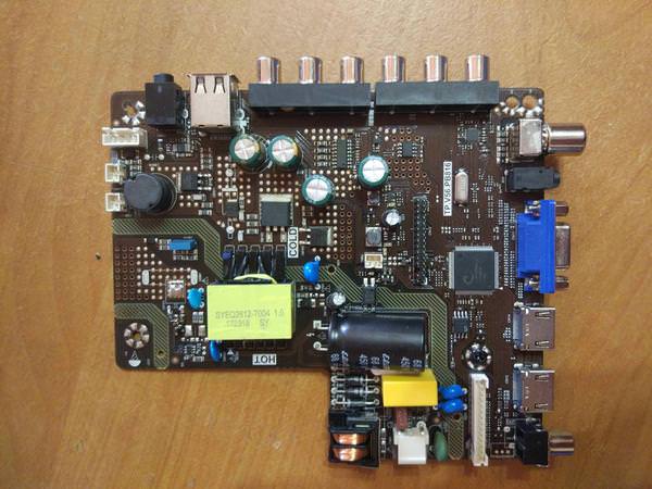

Телевизор Fusion FLTV-32B100
Модель FLTV-32B100
Шасси tp.v56.pb816

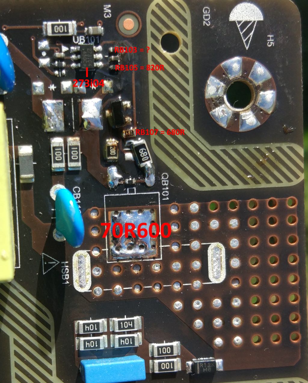

После грозы удалось опознать RB105=820R, RB107=680R
Интересует номинал RB103=?
[/img]

Схему разрисовать ни как, OB2273 даташит качни.

спасибо, решил заменой на 5m0365r
algol76
08-09-2018 18:55
Попался такой тв и замерил номиналы на всякий случай: RB105=470R, RB103=470R, RB107=505R, RB104-47КОм
