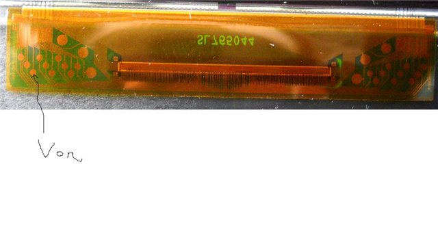

LCD TV состав: главная плата 17MB22-2, T-con 320WTC2LV3.7, матрица LTA320WT-L05.
Замедленная реакция матрицы (торможение) изображения и меню.
Нашел похожую тему, где описана характерная неисправность и вариант ремонта матрицы.
http://monitor.net.ru/forum/topic375748-32.html
Разобрав матрицу увидел, что боковые драйверы на стекле имеют другой вид. Поэтому столкнулся с трудностями в диагностике и ремонте. Прошу подсказки где находится точка Von на боковых драйверах.Выкладываю фото бокового драйвера.

umeletz писал:
Ну ты хотябы сам что нибуть сделай, остальные точки прозвони и выложи, микроскопом посмотри.

umeletz писал:
И так каждая панель, а работа сложная. Пробивай трассировку от планок через стекло на ухо под микроскопом. Кроме тебя некому сделать эту работу. Гнуть много раз жиденькие шлейфы не советую, разваляться в них проводники.
Перед этим проверь а есть ли Von Voff ... да и другие напруги осцилом на планках? Может ткон дуба дал.

Дело в том, что меньшие точки изолированы, и только крупные можно прощупать. Две из крупных точек, которые симметрично микросхеме драйвера и дальше от стекла прозваниваются с Voff 30 Ом (на первом драйвере), 53 Ом на втором и 76 Ом на третьем. Остальные пока не отловил. И с моим "вооружением" (обычная лупа) проследить дорожки на стекле не представляется возможным.

umeletz писал:
-и почитав темы по подобным проблемам ты не нашёл как они лудятся? недовольство, огорчение
ZORRO
Сообщения: 3328
08-09-2011 08:39
Точки изолированные лужу так - есть паяльник с тонким жалом, примерно как кончик шариковой ручки.Просто вожу жалом по изолированному пятаку, пластиковое покрытие плавится и пятаки отлично лудятся гы-гы

umeletz писал:
Так что это получаеться эти два пятака звоняться между собой?

Иван Зенин, т-кон здесь ни при чём 100 процентов!матрас!и именно по Von, как и правильно написал автор umeletz, ищи Von на боковых пятаках......если не ошибаюсь это 21-27 вольт

вероятность пропадания только одного Von с т-кона при нормальных остальных напряжениях практически ноль, дело в стекле
Добавлено 10-09-2011 07:00
а именно для этой матрицы как и для 06-ой это типовуха, штук 10 уже таких поднял

Твоя задача упрощается тем что твое напряжение до матрицы доходит но оно занижено и скорее всего гуляет .Включаешь ТВ встаешь по очереди на каждый пятак и сравниваешь с напругами выходящими с N-con .Von будет самым большим по амплитуде но заметно занижено .Ну а дальше паяльник в руки и все -радуйся проделанной работе и считай прибыль .Хотя желательно продублировать и остальные напряжения ,ввиду того что опыта ещё мало и шлейф гнулся много раз да и вообще. гы-гы

sergeytv1, из практики: торможение изображения со шлейфами тянущимися за ним - 98 процентов пропадание только Von на верхнем боковом лепестке, лечится тупо киданием дополнительного проводка, и всё, больше ничего улыбка

umeletz, открою страшную тайну. улыбка Если не знаешь, где на хвосте Von, берется БП, выдающий 15-20 вольт, резистор 12-15 ком и земля подключается к "земле" аппарата, а провод с резистором используем как щуп и касаемся точек на "хвосте". Как только видим, что "снег" на экране ускорился... улыбка

Vitaly писал:
А если на пятак Vdd (3.3v) попадет? Где стабилизация сделана в боковых драйверах? шок

Vita73, а закон Ома знаем? Все уже проверено. улыбка

Да ладно тебе Мир, Дружба, Жвачка Если способ проверен, то почему ему не жить ... я же элементарную вещь спросил, параметрический стабилизатор ектить ... если самого стабилизатора нет, то на другом конце нагрузки будет то же напряжение, что и на входе. Т.е если на подключаемом внешнем рез-ре 20 вольт висит и ты им касаешься линии 3 вольта, то по идее там должен быть стабилизирующий элемент в драйвере опускающий напругу до положенных 3 вольт ... я и спросил, где стаб в драйвере? ... что не так?

Vita73, так ты же не учел ток потребления в цепи. Как правило, по всем сигналам есть буферы, они-то как раз и "садят" это напряжение. Так что риск весьма минимален. Такой способ уже больше четырех лет пользую.
Сначала даже делал фотки с зарисовками, но после улета инфы понял, что нет уже в них нужды - последние панели с драйверами, нарисованными на стекле, уже не поднять.
Я пытался пощупать контрольные точки на самцовых панелях, но там, к сожалению, только какие-то сигналы, питания не прощупываются. Причем, те сигналы не связаны с теми, что на шлейфах. недовольство, огорчение

Я тоже пытался как и ты проследить все связи шлейфа и драйвера в глубине стекла-болт от днепрогэса только получил...так замутили, что я теперь, предварительно переписав модели матриц без "ушей" - сразу в топку с такими дефектами.

Спасибо Vitaly за подсказку. Сегодня этим способом решил проблему с тормозами на A320WT-L06P матрице. Пьем пиво
