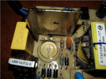

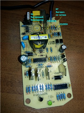

Здравствуйте.
Принесли на ремонт плату зарядного шуруповерта. Принесли только плату, сами ничего не знают. Поэтому незнаю и я что за шурик...
Визуально в преобразователе два резистора сгорели. Обозначение 5-и полосое. На одном обозначение уцелело, все читаемо, проблем нет. У второго выгорела середина полностью- 3 и 4 полоса нечитаемы.
Идет с минуса диодного моста(тот который в ~220v) на исток(sourc) полевого транзистора F3NK80Z.
Также пробило данный полевик F3NK80Z(N-канальный), и рядом с ним NPN транзистор 2N3904.
Изображение кликабельно
[img][/img]
Вопрос 1_ Подойдет ли на замену полевик P10NK60ZFP.
Вроде не хуже, даже лучше... Кроме макс.напряжения перехода сток-исток. У F3NK80Z оно 800v, у P10NK60ZFP 600v.
Вопрос 2_ Как сейчас быть с выгоревшим резюком?
Должны подвезти корпус зарядного и узнать полное наме шурика.
Ссыль на даташиты транзилей:

igor43nv, На фото похоже не резик , а дроссель .
igor43nv писал:
Да. Там любой полевик прокатит , с требуемыми параметрами.

Ну да... А 800 вольт по переходу сток-исток это требуемый параметр, или можно 600 вольт?
Железный Оленевод
Сообщения: 11602
21-11-2017 08:19
igor43nv, Да в принципе там и 600 пойдёт , ничего сверхъестественного в этом питальнике нет . Просто с запасом как то спокойнее. гы-гы

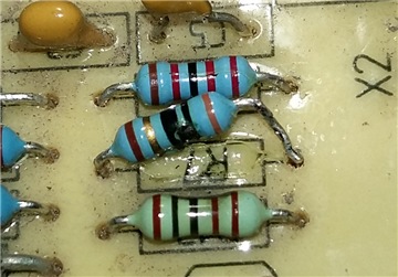

Это всетаки именно резюк,ибо обозначение на плате имеет R6.

igor43nv писал:
Ну значить это токовый датчик. 0,22 -1,0 Ома как правило. После него окромя истока куданить в схему идёт ?
Добавлено 21-11-2017 15:46
Но обычно он мощностью минимум 0,5 вт , а судя по твоей фотке -0,25 вт.

R6 = 3,6 om
Железный Оленевод
Сообщения: 11602
21-11-2017 10:11
Тююю , питальник то совсем слабенький.
igor43nv
Сообщения: 62
21-11-2017 10:17
jp66 писал:
R6 = 3,6 om
Да, скорее так и есть... Когда выпаял резюк множитель еще еле виден был(кусочек,меньше миллиметра), но непонятно то ли серебристый то ли золотистый... В общем у меня тоже получалось либо 3.6 ома, либо 36 ом.
И скорее всего конечно в меньшую сторону правильно.

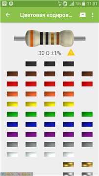

И еще вопрос... Сопротивление выпаянного R7 30 Ом?

А у тебя первое кольцо какого цвета ? Коричневое или оранжевое ?
igor43nv
Сообщения: 62
21-11-2017 11:20
5-го цвета по маркировке(5 полос) оранжевого нет,т.е. 1й оранжевый,5й коричневый.

igor43nv писал:
Как это нет ? Ты по какой таблице смотришь ?
1-коричневый
2-красный
3-оранжевый.
Это цвета первого кольца.
Добавлено 21-11-2017 17:33
На фото у тебя первое кольцо справа.
igor43nv
Сообщения: 62
21-11-2017 11:33
См. скрин выше- пятое кольцо, оранжевого нет.
Также, если считать коричневое первым...нет золотого цвета вторым.

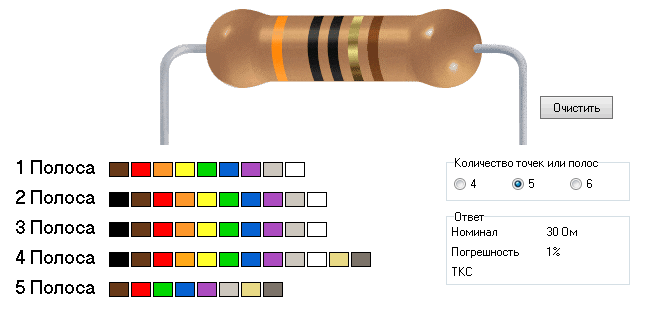

igor43nv
Сообщения: 62
21-11-2017 12:03
Я не думаю, я тоже в проге считаю. Скрин выше, если еще не видел.
У меня с определением номинала проблем нет. А спрашиваю потому что у меня бывают траблы с определением цветов серебро-золото-серый. Могу их перепутать...
Но тут вроде золото 4й цвет.
Собственно и вопрос в том какой тут 4й цвет(справа-на лево).

Плата зарядного шуруповерта похожа на AL1814.
igor43nv
Сообщения: 62
21-11-2017 14:37
jp66 писал:
Вот спасибо... Похоже он самый. Видео нашел(https://www.drive2.ru/b/459496355681825200/), неисправность даже 1 в 1... И детали тоже теже самые полетели- 2 транзистора, 2 резистора, диод и предохранитель.
Но главное- там озвучивается что резюк R6 имеет номинал 3.6 Ома. И схема импульсного БП, не всего зарядного.
Вот по ходу и вся схема: http://radio-uchebnik.ru/shem/57-bytovaya-tekhnika/prochaya-bytovaya-tekhnika/1715-zaryadnoe-ustrojstvo-shurupoverta-bosch-al1814-skhema
