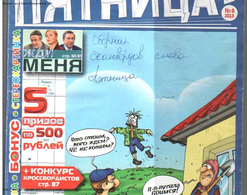

Имеется аппарат МФУ ЭПСОН СХ4100
При сканировании правая часть снимка темнее левой. Я бы сказал серый фон. Переход резкий. Прикладываю снимок. На нем сразу видно суть проблемы.
В чем может быть причина?
myth
Сообщения: 5338
09-11-2013 22:57
Калибровочная полоса чистая?
Александр Чуреков
Сообщения: 7
10-11-2013 08:16
Спасибо! Открыл сканер. Половина полоски залито жидкостью и меет другой оттенок. Хотел Отклеить стекло. отклеил, правда по кусочкам. Почистил полосу, вставил стекло от другого сканера. все пучком.
