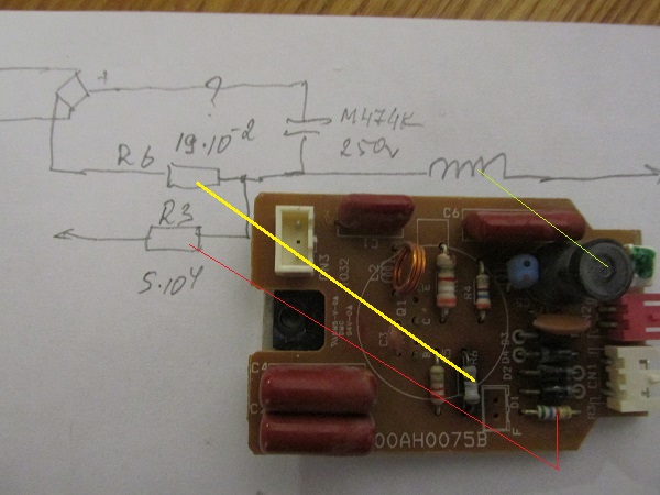

Сгорел резистор на генераторе ультрозвуковом. поз.номер R6.Схемы конечно нет,по плате проследил идет с минуса диодного моста на дроссель L3 и емкость С6- 0,47мкф.Если это токовый резистор? почему его мощность 0.125Вт.Минус диодного моста больше никуда не идет,только на этот резюк.

ALEX3708 писал:
то должна быть цепочка по кторой контролируется ток (точнее падение напряяжения).
ALEX3708 писал:
потому, что рассеиваемая мощность мала, а значит мало сопротивление, скорее всего это обрывник.

в других увлажнителях сразу после моста стоит 0.47 Ом. но это самое малое из того что вышло из строя. Очень часто причина пьезоизлучатель и транзистор 2SC3835Y

Господа хочу сказать ОГРОМНЕЙШЕЕ СПАСИБО за подсказку, выгорело пол платы поменял R6 на 0.47 Ом 0.5 Вт, поменял диоды стояли 1N4007 ну и за одно транзистор С3835
заработало как часы.

Бабайкин писал:
Фото плиззз!
Думаю актуальность подсобного фото ещё не утрачена, битте:
Добавлено 01-12-2014 22:54
ed857 писал:
должна быть цепочка по которой контролируется ток (точнее падение напряжения).
R3
