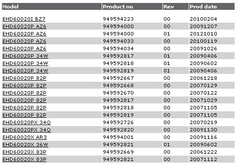

Досталась индукционная плита Electrolux EHD60020 P, но на правой плате не оказалось шлейфа на разъемы BC1-BC4, на левой есть, скажите, на правой плате шлейф распаян так же, как и на левой или есть отличие?

chsn, левая и правая платы идентичны. шлейф и должен быть один. Этой перемычкой назначается главная плата. улыбка

chsn, таких варок как твоя, не одна. Продуктовый номер нужон. Ну хоть бы из вежливости гы-гы А вообще, нафик табе те разьемы а? улыбка
