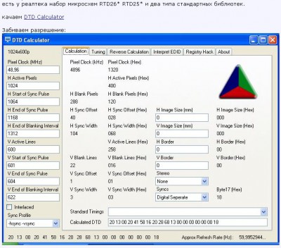

При подборе прошивок для аппаратов,собранных c применением RTD2660,основная проблема (или одна из основных улыбка ) заключается в подборе прошивки под определенные параметры матрицы-разрешение,битность...Вот тут http://pccar.ru/showthread.php?t=12419 автору удалось изменить разрешение при помощи DTD калькулятора.
P.S.Связатся с автором темы, для получения подробностей,пока не удалось...Может кому то из коллег удастся решить зту проблему?
В архиве калькулятор

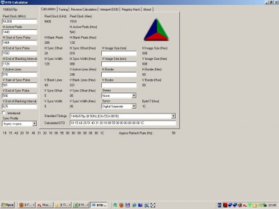

key-s, Нужно 1440X900 но в стандартных таймингах его нет,есть 1440X576.Если удастся изменить в принципе,то можно копать дальше.Хотя бы саму идею проверить,может не туда копаем? улыбка

Reorder, в том дампе, что прицепил ты и который обзывается TEST.bin разрешение стоит 1440x900 и дальше, насколько я понял:
Pixel Clock = 70,675 MHz
H End of Blanking Interval = 1936
V End of Blanking Interval = 942
H Blank Pixels = 400
V Blank Lines = 39
Такого, 1440x576, в твоем дампе не нахожу.. Принцип кода завтра положу, как буду свободен, там нужно с картинками объяснить.. И вроде, до кода в скрине тоже дошел частично.. Завтра, как по-свободнее буду, напишу хак

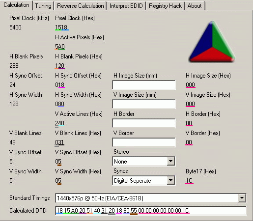

Reorder, принцип кода. -Нужно преобразовать десятичное значение в шестнадцатеричное.. Фишка в том, что цифры трех и четырехзначные, а значит hex-значение получается таким же, поэтому его разбили по два байта.. Dec-значение 1440 - в hex будет 5A0, трехзначное, которое никак не уместится в один байт. Поклали в два, т.е. в дампе 1440 будет как 05 A0. Также и с остальными числами.. Следователно, чтобы найти в дампе разрешение 1440x900 нужно задать последовательность 05 A0 03 84, где первые два байта - 05A0h > 1440d, вторые два байта 0384h > 900d.
Насколько я понял, тайминги забиты между адресами 2542h ... 29EDh, это 1196 байт. Код каждого содержит по 19 байт, два из которых - назовем их "пробелом" и один байт разделения, в конце. Итого минус три байта. Полезных получается 16 байт. На картинке скрин дампа Reorder'а. Последовательность 05 A0 03 84 найдена четыре раза, в конце блока. Зеленым выделен последний код 1440x900 в 18 байт, включая байты "пробела" 0A 0C. Красным - байты разделения. До них и после - предыдущие и следующе 18 байт. Следующий - только один последний, первые четыре байта 07 80 04 80 - это 1920x1152..
Код 18-ти байт:
1 и 2 байты - H Active Pixels
3 и 4 байты - V Active Pixels
5 и 6 байты - Pixel Clock, MHz (xx,x)
7 и 8 байты - Approx Refresh Rate, Hz (xx,x)
9 и 10 байты - "пробел"
11 и 12 байты - H End of Blanking Interval
13 и 14 байты - V End of Blanking Interval
15 и 16 байты - H Blank Pixels
17 и 18 байты - V Blank Lines
На картинке синим..
С кодом внизу калькулятора вроде тоже всё понятно.. Подчеркнул - чего и куда.. Но нахера такие сложности - я пока в незнанке

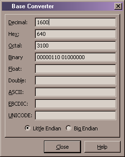

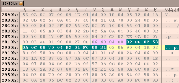

Принцип кодировки написал же.. улыбка Конвертируешь dec в hex, раскладываешь по два байта (первый ноль дописывается) и ищешь в дампе нужную последовательность.. Твоя 06 40 03 B0 (1600x1200), пурпуром на картинке.. Остальные 14 байт зеленым.. Байты до и после кода - это 0B и 02 - разделительные. Адреса твоего кода 28F8h...2909h.
Конвертировать можно калькулятором винды. Пуск > Выполнить > calc. У меня встроеный конвертер в редактор
