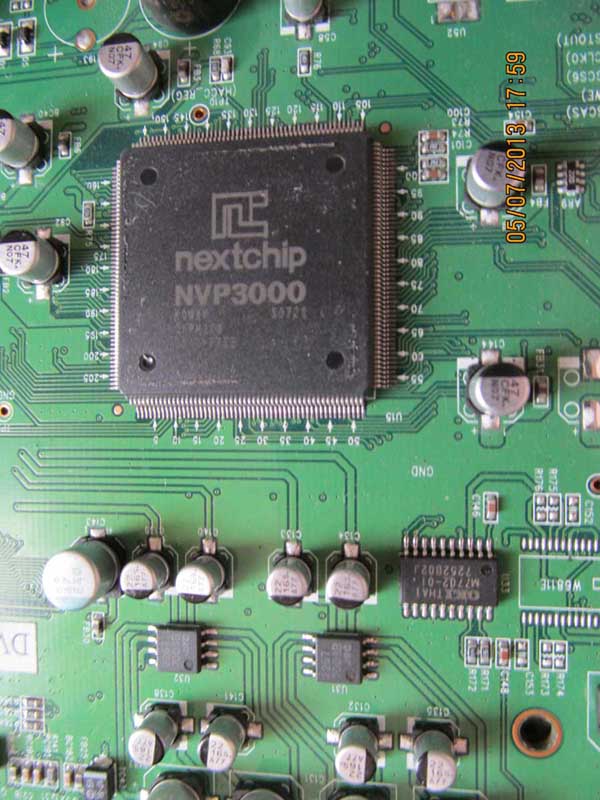

Видеорегистратор DVR168A 16 канальный. Состав:
Оцифровка nextchip NVP1000A Х8 штук.
Видеообработка nextchip NVC1400
HDD-IDE интерфейс nextchip NVP3000
Центральный процессор Samsung S3C2410A26 (Arm-risc processor)
Lan-интерфейс CRISTAL CS8900A-CQ3Z
Оперативка по всей плате Hynix Semiconductor HY57V641620ETP-6 Х4штуки.
Оператива процессора Samsung K4S561632E-UC75 Х2штуки.

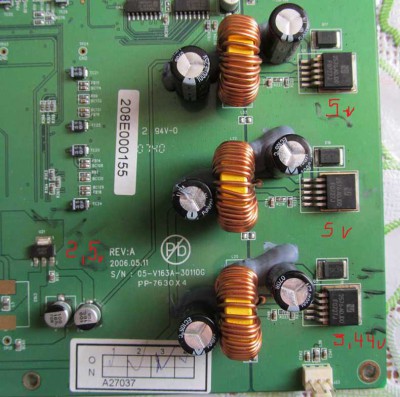

Вскрытие показало стрельнувшие варисторы по 4 входам ( заметил что входа и выхода на плате соеденины шок , то есть верхний разъем камера, нижний монитор, а на плате они соеденины. Для меня это загадка ). Варисторы пока убрал. Вторичные напряжения в норме. На мелких 3-х ногих стабах 1,8в и 2,5в соответствуют заявленным на маркировке. На плате стоят 3 управляемых стабилизатора на двух по 5в на третьем 3,44в. Проц и видеопроцы греются , но не калятся, то есть нагрев адекватный. Проверил на нагрев NVP1000A , сетевуху, тоже в норме как мне кажется. При включении происходит загрузка, о чем свдетельствует Бип из зумера. На нажатие кнопок тоже есть реакция зумера. При отключении жестких дисков система пищит на их отсутствие.

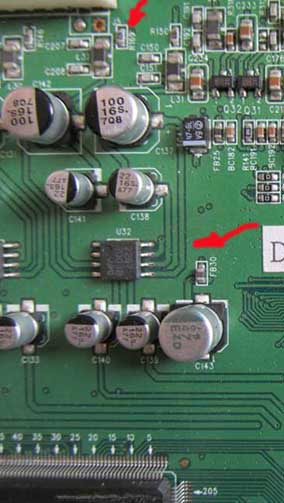

Спасибо за помощь! Сегодня нашел сильно греющуюся микру U32 NJM2267 по даташиту спаренный маломошный видеоусилитель ( на верхнем фото видно два корпуса U31 U32) по дорогам идут на разъем S-video. Пока снял эту микру, но видеовыход не появился, может без нее не будет кина гы-гы
Ну вот общий видеовыход идет с этой микры. Попробовал поменять местами их не заработало. Возможно и вторая микра битая. Буду искать микрушки, заменю потом отпишусь.

Нашел сгоревший резюк 75 Ом , поменял , видеовыход пошел.Из 16 каналов, один 14-й не заработал, что очень странно, так как входные микрухи двухканальные. Теперь осталось дождаться как придут варисторы, поставить вместо сгоревших. Тему закрываю, спасибо всем помогавшим в решении проблемы, а меня с почином улыбка
Gogagogin
Сообщения: 211
09-07-2013 18:01
На фото стрелками показана микра которую поменял вместо сгоревшей ( снял рядом стоящую с выхода на S-vidio ) и сгоревший резюк , с него идет видео сигнал на выходной разъем.
