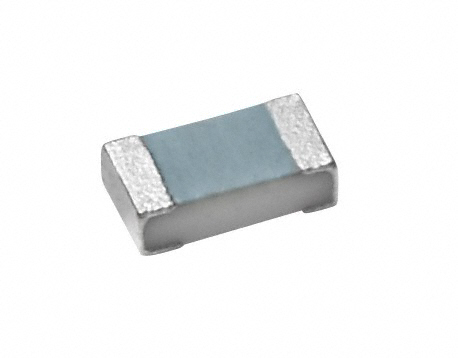

CN821 - это скорее всё же разъём, а не микросхема. Термодатчик возле процессора, формфактор 0603 или что-то подобное. На схеме где-то справа от процессора есть "TH-чего-то там". Схемы под рукой нет.
В своём сабже я загрубил датчик, припаяв параллельно сопротивление.

Подскажите номинал резистора который установили паралельно датчику (TH721/ NAD0028-103X - нашел на схеме). Форм фактор такой ?

Нашел его на плате, на изменение температуры реагирует падением сопротивления... вот только вентилятор так и не включился.

Вот резистор подобного номинала и поставил в параллель. Но если у Вас вентилятор не включается от внешнего дополнительного нагревателя, надо сначала найти причину такой ситуации. От процессора и дальше исполнительная цепь проверена?
Вход от термодатчика - вход АЦП. Проверьте его работу, используя реостат.
