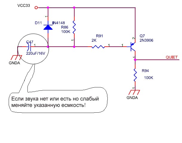

DVD собранные на известном чипсете ES66x8 Vibrato.
Неисправность: Слабый звук или отсутствие такового.
Причина утечка кондера. см. прилагаемый рисунок.
Сама схема вот тут
http://monitor.net.ru/forum/daewoo-dv-700s-download-4062.html
