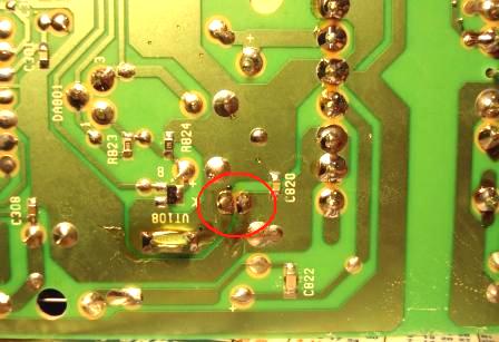

TV HORIZONT 21A46 шасси ШЦТ-739М1 Фон переменного тока в динамиках при малой громкости, причём чем меньше громкость,- тем заметнее фон, а при уменьшении до минимума (до 0), полностью исчезает. При отсутствии сигнала на входе телевизора фона нет, но стоит настроиться на программу он сразу появляется. Вероятно есть связь с работой кадровой развёртки.
Проблемма вызвана разводкой печатного проводника массы.

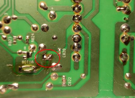

Обратите внимание на разводку массы рядом с конденсатором C820 2200 расположенного около трансформатора T800 (ТПИ в ИБП), параллельно конденсатору на заводе была установлена премычка из припоя (рис. 1) её необходимо убрать. После удаления перемычки (рис. 2) фон полностью пропал.
